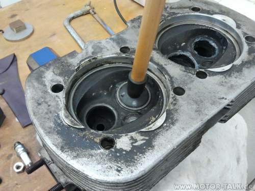

Also daran kanns wirklich nicht liegen. 0,2mm ist nix und 2mm wären nicht möglich. Nur, daß hier keine Mißverst. auftreten oder du evtl. was falsch interpretierst (also 0,2cm anstatt mm oder so)
Ich habe auch 1600er Köpfe, zwar Doppelkanal, aber egal und dann aus nem 1600er Typ 3 Normalbenzinmotor, also noch weniger verdichtet. Selbst da wären keine 2mm abdrehen möglich, denn dann wäre die Dichtfläche weggedreht ;-) (s. Foto)
Was ich sagen will: Wenns 1mm wäre oder um den Dreh, dann könnte man evtl. schon eher von "Brennraumreduzierung" reden, aber selbst dann....0,2mm ist nix und 2mm nicht möglich. Ich denke, das Problem liegt da ganz woanders. Ventilführungen, Ventile selber, Riss irgendwo im Brennraum oder Kopf vielleicht, den man nicht sieht, vielleicht auch nur die Zündung, Abstimmung Vergaserbedüsung/Nockenwelle/Zündung....kann so vieles sein. "Probleme bei der Verbrennung" ist aber auch weit her geholt ;-) Das kann so vieles bedeuten :-))
Gruß Dirk
Foto0208
Gruß Dirk
Die 2mm und mehr kann man ruhig abdrehen,denn die "Dichtfläche" ist nichts anderes als das Material das der rest vom Kopf auch hat.Wird dann halt nur glatt innen.
Allerdings zu weit solte man es auch nicht treiben denn sonst bist du wieder an der frischen Luft.
Links im Bild kann man es recht gut sehen.

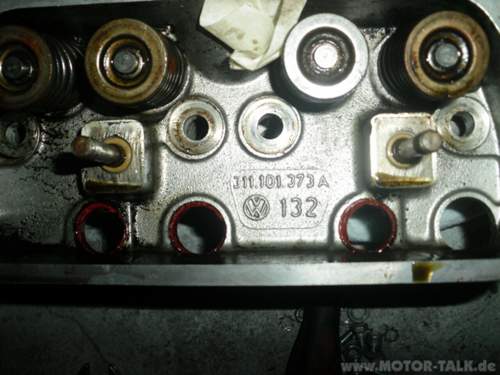

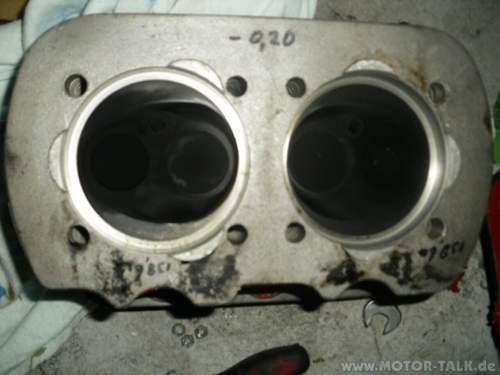

Hast du beide Köpfe runter?
Dann stell mal Bilder von beiden Köpfen/Brennräumen ein.
Uwe
Themenstarteram 28. September 2011 um 19:20
Das sind serien Köpfe Einkanal H Motor 1500 ccm.
Willst du sehen wie verrust der Brennraum ist.Es sind keine Risse im Brennraum.

Original geschrieben von Blizzzard112
.... serien Köpfe Einkanal ......
..... wie verrust der Brennraum ist........ keine Risse ......
Genau das dachte ich wäre interessant.
Obs gleiche Köpfe mit identischem Brennraum sind, ob die Verrußung in allen Brennräumen gleich ist + ob wirklich keine Risse sind.
Macht aber nur Sinn, wenn die Köpfe sowieso runter sind.
