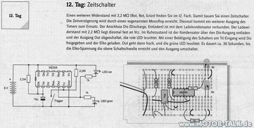

Hallo Gemeinde,
es ist soweit. Die kalte Jahreszeit ist da. Ich friere, wenn ich in mein Auto steige recht unangenehm. Die dicke Winterjacke stört mich beim fahren. Ich möchte mit warmem Motor losfahren, da ich "Park and Ride" nutze.
Bitte gemäßigt formulierte, bzw am liebsten keine (Gegen-)Kommentare, denn dies ist eine ernst gemeinte Überlegung, die mir irgendwie sehr gefällt. Ob ich nun 0,5 Liter/ Stunde in eine Standheizung blase und damit die Umwelt verpeste, oder für 0,7 Liter/ Stunde sich den Motor selbst erwärmen lasse, halte ich umwelttechnisch für keinen großen Unterschied. (Webasto findet die Idee bestimmt nicht toll. Kann mir und der Firma aber egal sein, da ich in den Wagen keine Standheizung mehr nachrüsten lassen würde)
Dass ein warmgetuckerter Motor weniger Verschleißt, stelle ich einfach mal als gegeben in den Raum. Dass die freien Scheiben die Verkehrssicherheit erhöhen, steht ausser Zweifel.
So, das zur langatmigen Vorrede.
Wer hat eine Idee, wie ich das:
http://www.motor-talk.de/.../...g-per-handy-schalten-t2027301.html?...
am besten auf "Motor starten" umbauen kann.
Wer einen Link zur Verfügung hat, wie man die Grundidee (Schalten bei Anruf mit Anrufer-Whitelist) bei vergleichbar niedrigen kosten einfacher oder eleganter lösen kann, bitte gern posten. Zeitschaltuhr kommt nicht in Frage.
Es handelt sich um einen A6 4B Multitronic BJ 2001 (ich weiß...)
Da ich den Zündschlüssel nur rausbekomme, wenn die Automatik auf "Leerlauf" steht, ist sichergestellt, dass das Fahrzeug nichts/niemanden umfährt, wenn der Motor startet.
Ich hätte folgende Ideen:
- CONRAD-Electronic Weihnachtskalender kaufen (kein Witz)
- Den darin befindlichen zweifach Timer NE556 auf der beiliegenden Experimentier-Platine als Zeitschalter beschalten (zwölftes Kalendertürchen, siehe Dateianhang).
- Einen Zeitschalter auf z.b. 15 Minuten für "Zündung an" einstellen
- Den anderen Zeitschalter auf z.B. 3 Sekunden einstellen, um den "Anlasser 2 Sekunden" zu betätigen.
- Fertig?
Zusätzliche Überlegungen:
- Wenn Motor nicht angesprungen ist, sollte Zündung wieder aus gehen
- Wenn Motor nicht angesprungen ist, sollte ich auf meinem Handy einen Anruf erhalten. Dieser Luxus-Wunsch wird aber wohl etwas aufwändig und daher erstmal nicht weiter zur Realisierung verfolgt.
- Zusätzlich benötigte Bauelemente:
-- Zweiter Satz Bauelemente für doppelte Beschaltung des NE556
-- 2 Relais 12 Volt (eins für "Zündung an", eins für "Anlasser 3 Sekunden"
-- 2 Transistoren und Vorwiderstände zur Ansteuerung der beiden Relais
-- 1 (Kipp-)Schalter an unauffälliger Stelle für "Fernstarteinrichtung generell deaktiviert".
-- 1 Kippschalter zum Umschalten Sommer/Winter
Damit könnte man evtl. im Sommer das Gebläse mit Außenluftzufuhr
einschalten?)
Dafür wären zwei weitere Relais erforderlich.
Eines für 15 Minuten Lüfter an.
Eines das für 2 sek. den "Außenluft-Taster" der Konsole betätigt.
-- Löt-Platine um das Ganze, wenn funktioniert, von der Experimentier-Steck-Platine auf eine Leiterplatte zu übernehmen.
Wer kann mir einen Schaltplan von o.g. Fahrzeug zur Verfügung stellen, bzw wo bekomme ich den als Download?
Gibt es einen Schaltplan von der Lüftersteuerung (Konsole)?
Hat jemand grundsätzliche begründete (technische) Einwände gegen das Vorhaben?
Die paar Euro Strafe fürs warmlaufen lassen, nehm ich in Kauf.
Dass ich das nicht in einem geschlossenen Parkhaus mache, versteht sich, auch wenn das Parkhaus und dessen Nutzer das unbeschadet abkönnen müssten.
Freue mich auf die Antworten. 😁
Gruß. Tom.
