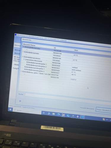

Also die Werte sind alle in Ordnung sei es 200-300 Bar raildruck beim Startvorgang oder die Kompression 24 Bar. Der Drucksensor und das Regelventil waren beide defekt daher habe ich sie ausgetauscht und danach lief der Wagen trotzdem nicht an. Ich habe die Steuerzeiten überprüft und abgesteckt diese sind auch in Ordnung. Dann habe ich jetzt das Steuergerät getauscht und angelernt. Kühlmitteltemperatur könnt ihr den Bildern entnehmen. Das Auto springt trotz Prüfung der Sicherungen und Relais immernoch nicht an. Eine Frage hätte ich trotzdem das Glphzeitrelais hat eine 30 und 87 klemme wenn diese beiden zum prüfen angesteuert/mit Strom belegt werden sollte es doch klicken oder täusch ich mich da ?
Was mir unplausibel ist, das der Motor nur einen temperaturgeber hat und auf dem Bild zwei angegeben werden
TE ist was mit gemeint ?
ThemaErsteller
Hab schon alles geprüft. Bin wirklich am Ende mit meinem Latein.

Historie ist folgendermaßen: Motor lief unruhig ohne Fehlerspeichereinträge, anschließen stand dieser einige Zeit. Beim Versuch diesen zu starten orgelte er nur. Sicherungen mit einer Prüflampe geprüft, Relais mit Ben Multimeter und einem Netzteil 9V geprüft, alle wirklich alle Relais i.O. Daraufhin wurde der Kraftstofffilter erneuert, das Kraftstoffsystem entlüftet mit ODIS. Anschließen habe ich versucht die rücklaufmenge zu bestimmen, leider ohne Erfolg, da kein richtiger Satz für die Art Delphi Injektoren verfügbar sind. Hierbei habe ich aber das Offen stehen der Injektoren geprüft, mit einer Vakuumpumpe auf 0,5Bar Unterdruck und darauf geachtet ob der Druck sich auf 0 Bar ausgleicht. Alles tutti Unterdruck bleibt bestehen auf allen 3 Zylindern. Anschließend Das Druckregelventil geprüft in dem ich die Rücklaufleitung vom CR abgesteckt habe, diesen blindgelegt und einen neuen Schlauch an die Stelle der RLL und diesen in eine Flasche, dort sollte kein Tropfen Sprit austreten, da das CR Druck aufbauen muss, leider kam da Sprit raus, also tauschen, da dieser nicht richtig schließt. Infolge dessen habe ich die MW ausgelesen beim Start dort waren sufeinmal über 1000Bar zu sehen, also Drucksensor erneuern. MW wieder normal, dennoch kein Motorstart möglich, nur Orgeln. Luftfilterkasten ab und Bremsenreiniger/Startpilot genutzt, keine Wirkung. Anschließend Kompression gemessen, da ist mir die Glühkerze mit dem Drcksensor zerbrochen, ausbohren neues Gewinde, alles tutti, am nächsten Tag erneut Kompression messen, alle 24 Bar. Also alles gut, laut Elsa hat ein neuer Motor zwischen 25-31 Bar Komression an den Zylindern. Als Nächstes die Verzweiflung. Dann das Abstecken der Steuerzeiten, HD Pumpe und NW sowie Kurbelwelle alles fluchtet auf OT, alles tutti, dennoch kein Motorstart. Also Steuergerät, gebrauchtes gekauft, mit ODIS WBServer angelernt, alles funktioniert, Motor orgelt startet fast, stirbt wieder ab ohne Lauf. Verzweiflung vergrössert sich.
Mit nem Oszi von Hantek geprüft ob Signale ankommen an den obigen Injektoren und Sensoren sowie Ventilen, ja kommen an. Zudem habe ich mal den Schlauch vor der Ansaugbrücke entfernt und versucht zu starten, komischerweise kommen dort Abgase/Weisser Rauch raus, ob das normal ist, weiß ich auch nicht, dennoch kein Start nur Orgeln. Werde morgen dennoch den NW und KW Sensor tauschen. Ebenfalls morgen einen DVTest machen. Ich habe auch das Glühzeitrelais versucht zu prüfen, das einzige Relais welches nicht klickt, ob das normal ist ? Keine Ahnung, vielleicht weiß es jemand. Ich habe auch die Injektoren aus den Schächten ausgebaut und mit den HD Leitungen draußen liegen lassen und dann gestartet, es wird gespritzt, aus allen dreien. Nun das ist alles was ich versucht habe, Drehzahlsignal bewegt sich ab und an mal, je nachdem wie stark es orgelt. Ich bin wirklich am verzweifeln. 5 Wochen voller Ahnungslosigkeit. Ich brauche echt dringend Hilfe.
