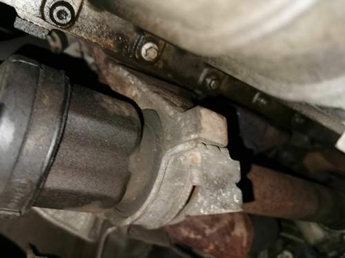

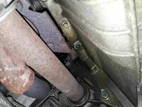

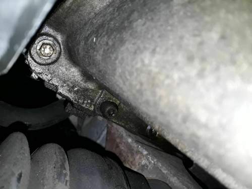

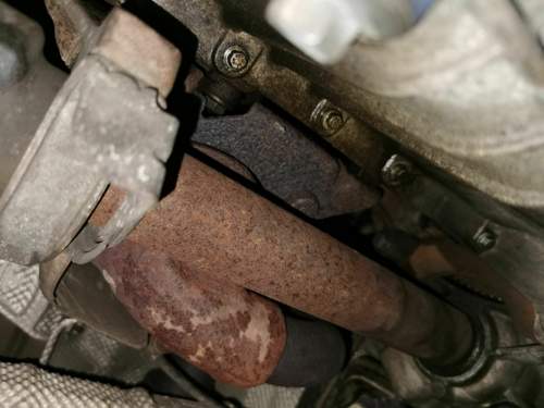

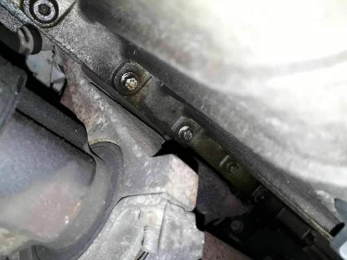

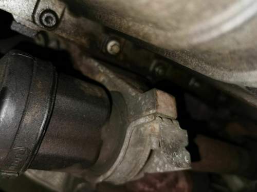

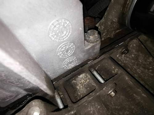

Sieht so aus als wenn es immer noch undicht wäre.. Die Ölwannendichtung sieht auch komisch aus, sieht so aus wie silikonwuerste die beim zusammenbauen rausgequetscht wurde. Dachte das ist eine dichtung...
Anbei fotos

Das ist ja eine dichtung, sieht die so aus das die zwischen der wanne und block rausgequetscht wird?
Die originale sieht ja so aus.. https://www.kimmerle-onlineshop.de/...3-ltr-benzinmotor-2002-2008.html

Sieht für mich nach schwarzer Dichtmasse aus im Originalbild. Kupplung durchtreten sollte passen, Hauptsache wurde entlüftet nach dem wechseln und hat genug Widerstand beim treten. Ja, also für mich siehts aus als wurde das mit Dichtmasse abgedichtet. die öligen reste sind meistens nur äußerlich und nach einem spritzer bremsenreiniger auch weg und sollten weg bleiben. Wenn man das ganze selber macht sieht das natürlich anders aus. sagen wir da wird dann mit mehr enthusiasmus gereinigt, abgewischt und abgedichtet. Dauert eben länger und in werkstatt wird einfach wanne ab, bisschen abgewischt, neue dichtmasse oder dichtung drüber, klappe zu affe tot
Hab 25euro für die motorwäsche bezahlt. Da sollte es untenrum auch schon ordentlich sauber gemacht worden sein.

Also das Öl war altes Öl , wurde weg gemacht und bisher nichts mehr zu sehen.

Die wanne wurde richtig montiert Ford empfiehlt da auch noch dichtung masse extra zu benutzen.
