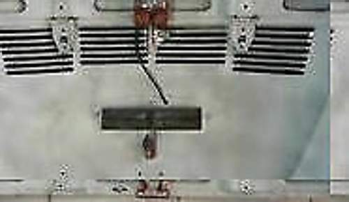

Ich habe das Kennzeichen in allen 4 Ecken verschraubt mit Abstandshaltern. Die kann man je nach Wunsch vergrösern oder verkleinern.
Beim 1600er war das Kennzeichen etwa 1,5cm weg vom Deckel und nun mit größerem Motor etwa 2cm.
Wenn du die Löcher festgelegt hast in der Klappe dann von denen aus wieder 2-3 cm innerhalb sauber ausschneiden.Ein größes Loch also.
Kühlleistung wie mit 4 Schlitzpaketen,wenn nicht sogar besser.
Im Bild kann man es so gerade erkennen.Mittlerweile sind da geschwäzte Alu Abstandshülsen zwischen Kennzeichen und Deckel.

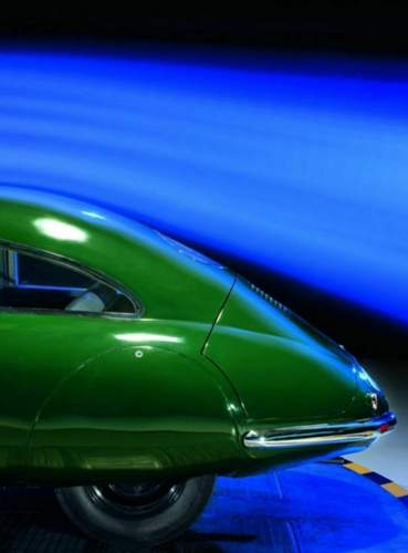

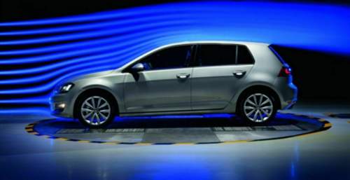

In 2 Punkten muss ich dir widersprechen:
- ein Unterdruck hinter dem Auto ist nicht besser für die Aerodynamik. Im Gegenteil. Der Unterdruck bremst dich ab, er saugt dich ja zurück. Genau deshalb gibt es diese abrisskanten, um das abreißen zu erleichtern, und auch um den Wirbel etwas weiter hinter dem Auto entstehen zu lassen. Damit ist der Unterdruck hinter dem Auto weniger, da er etwas weiter hinten beginnt, und vorallem nicht noch durch "Runde kanten" ans Auto gesaugt wird.
- der Käfer hat nur bei stadtgeschwindigkeit optimale bzw traglfächenähnliche Aerodynamik. Ab ca 50 kmh reißt die Luft auf Höhe der Oberkante des Heckfensters ab. Wirbel entstehen immer. Nur eben nicht so leicht, wie bei einem Kasten. Dann kommt es noch auf die Umgebung an, herrscht kein Wind, ist es optimal, weil keine Störfaktoren wirken. Ist es windig, kannst die Aerodynamik eh vergessen, da die Luft nicht mehr laminar am Käfer strömt.
Edit: habe noch Bilder hinzugefügt. Das grüne ist dieser extrem gute cw-käfer. Selbst bei den sieht man, dass die obere Luft nicht bis zur Stoßstange kommt
