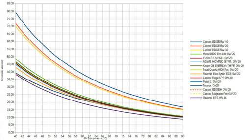

Ich füge nochmal ein dreiteiliges Diagramm für den Verlauf der Viskosität des Motoröls im Verhältnis zur Temperatur an. Da sieht man ganz gut, dass der Viskositätsunterschied zwischen zB 30°C und 90°C nur marginal ist, wenn man zu einer Viskosität bei zB -8°C vergleicht.
Ich will nicht sagen, dass man den Wagen bei 30°C Öltemperatur kicken kann, aber ich will sagen, dass es wahrscheinlich nicht so schlimm ist, wie man eigentlich meint, wenn man den Wagen bei 30° tritt.
40°C bis 90°C
0°C bis 50°C
-30°C bis 0°C
