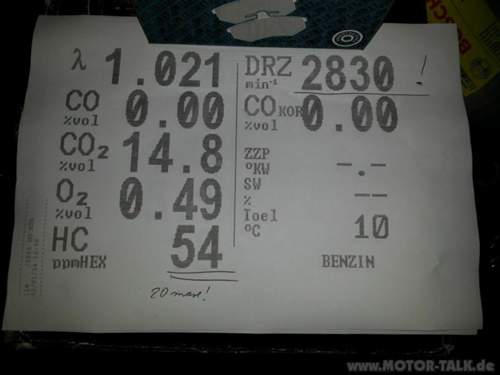

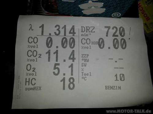

mein Freund fährt einen MK2 mit Zetec Motor Bj. 2000 131PS 2,0l Maschine mit schwarzem Ventildeckel, Automatikgetriebe.
Der Motor läuft sehr unrund und verbraucht ca. 12-13l auf 100km
heute hat er mal eine AU machen lassen und der Prüfer meinte das das Gemisch zu mager ist (siehe Fotos)
Zündkerzen sind neu, Motocraft und Temparaturfühler hat er auch schon gewechselt, hat aber nichts gebracht
wir haben dann mal testweise den Luftmassenmesser abgesteckt und der Motor ist aus gegangen, ist doch nicht normal, oder?
der müßte dann doch in Notlauf Programm gehen?
jemand eine Idee was wir da noch versuchen könnten?

Zu Mager?Riecht doch nach Nebenluft.
HC ist als zu hoch markiert??Sehe ich das richtig??Dann läuft er doch zu Fett.
Hallo
ja, dachte auch das der zu Fett läuft bei dem Spritverbrauch, der Prüfer sagte der HC dürfte maximal 20 sein
was ist denn mit dem LMM, ist es normal das der Motor ausgeht wenn man den Stecker abzieht?
Hat der Prüfer sich evtl. vertan.Verbrauch und HC sagen zu Fett.
LMM oder Lambdasonde wären meine Favoriten.
LMM kannste vorsichtig reinigen.Mal mit Bremsenreiniger besprühen.
Eigentlich geht der Motor ohne LMM nicht aus.Das Steuergerät nimmt dann feste Werte,so wie ein Notlaufprogramm.

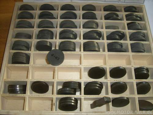

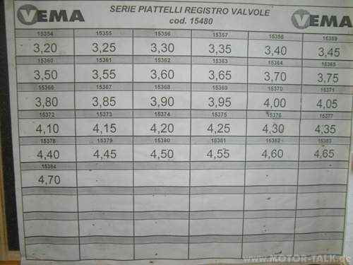

Blödsinn, jeder gute Motorinstandsetzer hat die und selbst bei Ford hätte ich die zum Apothekerpreis in der gewünschten Dicke kaufen können. Es passen auch welche von älteren VW, lt. Aufdruck auf meinem Holzkasten der Ventileinstell-Scheiben auch von Lancia und Fiat. Hab mir aber im Netz einen ganzen Satz relativ günstig gekauft. Die ausgebauten können für andere Werte verwendet werden und werden im Kasten abgelegt. Durchmesser hier 31 mm, es gibt je nach Motoren auch andere Durchmesser.
Natürlich kann man auch vorhandene Plättchen abschleifen. Das machen manche Motoreninstandsetzer tatsächlich, wie mir zumindest Motoren Hess in Köln mitteilte, als ich nach den passenden für mich fragte. Natürlich zum vergoldeten Preis, versteht sich.
