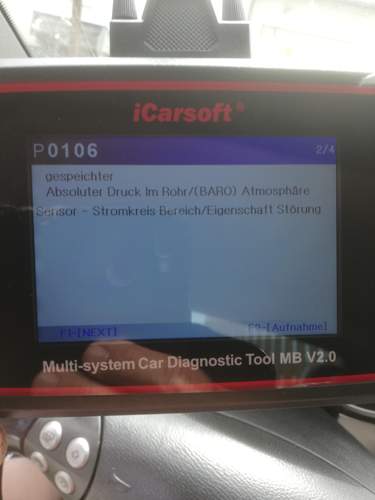

Zum Fahrzeug : SLK R171 280er Bj. 2007
Problem MKL leuchtet.
Ausgelesen mit iCarsoft.
Fehler : P0106 und P2015

der P0106 ist der Drucksensor im Ansaugrohr. Unschön, aber nicht so schlimm.
Der P2015 hingegen ist der vermutlich teure. Der deutet auf eine nicht funktionierende mechanische Umschaltung der Ansaugbrücke hin. In der Regel ist dabei in letzter Konsequenz die komplette Ansaugbrücke zu ersetzen, da die Welle der Umschaltung sein Lebensende erreicht hat. Da kann man den Drucksensor auch gleich mittauschen.
Besser bald drum kümmern, nicht dass die Welle bricht und der Motor ev. die Teile ansaugt.

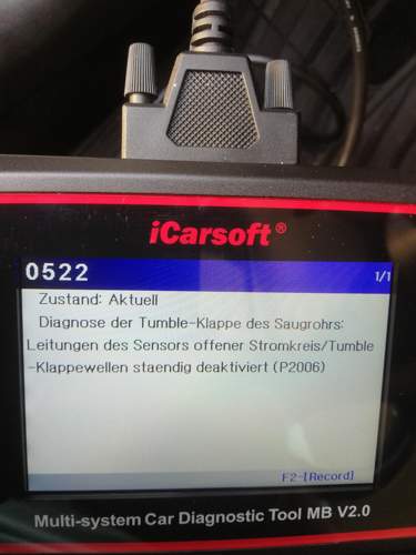

Moin liebe Leute.

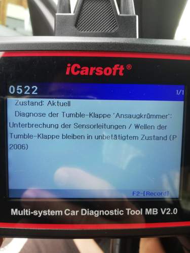

Kleines Update. Saugrohr habe ich gewechselt, Auto läuft. Aber es ist im Fehlerspeicher ein Fehler hinterlegt. Ich hoffe ihr könnt mir weiterhelfen.
Vielen Dank im voraus. Ein Bild ist im Anhang
Gruß Stefan
Sorry, jetzt aber.
Img-20250613
Da scheint was nicht zu passen bei der Tumbleklappe (Teil der Verwirbelung durch beweglichen Klappen im Saugrohr Nahe am Einlassventil). Die Anteuerung erfolgt elektropneumatisch (per elektrisch bettätigtem Ventil durch Unterdruck) und wird von einem Sensor überprüft).
Ev. was beim Austausch falsch gelaufen? Stecker vergessen?
Bewegen sich die Versteller am Saugrohrmodul bei Motorstart?
Woher stammte das Saugrohrmodul? Hat das eine Werkstatt getauscht?
Wurden die Unterdruckleitungen geprüft (und ggf. die KGE-Leitung)?

Moin liebe Gemeinde.
Kleines Update mit ungelösten Fragen.
Im Fehlerspeicher ist immer noch der gleiche Fehler abgelegt. Bild im Anhang.
Zu meinen Fragen.

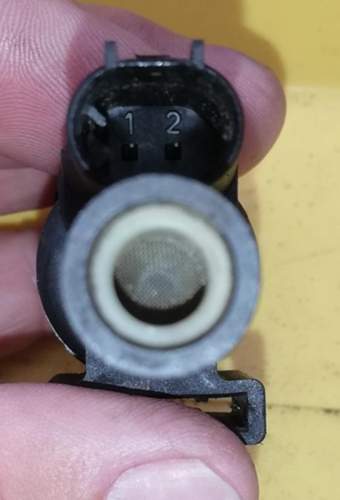

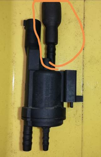

Im Anhang sind 2 Ventile abgebildet.
Das 1. habe ich gefunden das 2. nicht.
Kann der Fehler an einem der Ventile liegen? Wobei ich mir nicht sicher bin ob das 2. überhaupt verbaut ist.
Falls mir jemand den Einbau Ort nennen kann falls dieses Ventil überhaupt vorhanden ist?
Gruß Stefan
Img-20250709
Img-20250714
Screenshot-20250715-094530-com-ebay-mobile

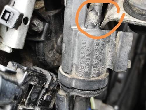

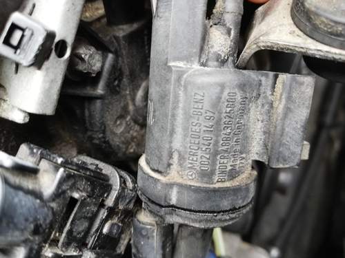

Sieht man auf Bild 2 unten einen Eingerissenen Schlauch?
Moin.
Hab ich ehrlich gesagt noch nicht so genau hingeschaut.
Schau ich mir mal genauer an und melde mich.
Gruß Stefan
