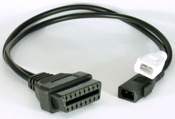

Interessant wäre es trotzdem zu Wissen wo der Anschluss für das Fehlerdiagnose Gerät ist ;-) Habe ja ein Auslesegerät, zwar bisher nur an verschiedenen VW genutzt, aber es soll auch für Audi sein.
ich denke du wirst auch den 2x2 anschluss (schwarz/ weiss) haben. beim meinem B4 ist er im motorraum im sicherungskasten (fahrerseite). sollte bei dir an der selben stelle zu finden sein.
mpbrei 🙂
Ja den 2x2 Adapter habe ich, werde nach her nach der Arbeit gleich mal nachschauen, und mal auslesen.

ich bin auch der meinung: entweder im sicherungskasten (ist beim B4 dort), oder im fußraum hinter dem haubenzug (dort sind heute die meisten stecker).
sicherheitshalber - du suchst nach sowas --> BILD 😉
