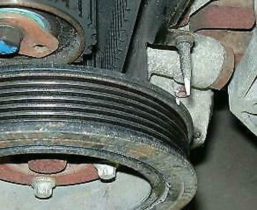

ich komme jetzt mit den Markierungen für den Zahnriemen durcheinander
bei mir sind die Nockenwellen Markierung mit bild 1 richtig.
oder muss es so sein wie die Markierungen auf bild 2
Bild-1
Bild-2
Die Markierungen sind beide richtig, so müssen sie gleichzeitig sein !!!
