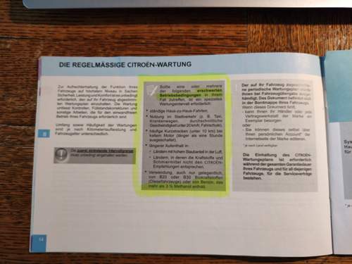

Und noch etwas, im Service-Garantieheft steht auf Seite 14, zum Überlesen im grauen Feld,
unter erschwerte Betriebsbedingungen: Sollte eine oder mehrere der folgenden Bedingungen zutreffen, ist ein spezielles Wartungsintervall erforderlich. Verwendung, auch nur gelegentlich, ..... Benzin, das mehr als 3% Methanol enthält.
Soviel zu E10, das laut offizieller Aussage bedenkenlos verwendet werden kann.
Man doch bitte mal von diesem Abschnitt ein Foto.
Es scheint nicht zu funktionieren mit dem Foto. Ich versuche es noch einmal.
Img-20241004-141139r
Dass Methanol ungleich Ethanol ist, ist die aber bewusst, oder?
@2fat4u schrieb am 4. Oktober 2024 um 14:58:42 Uhr:
Hätte ich wissen können, ja ja.
Da habe ich noch etwas gefunden; Wikipedia:
"Nach der Europäischen Norm für Ottokraftstoffe EN 228 sind maximale Zumischungen von 3 Volumenprozent zum Kraftstoff zulässig unter Zusatz von Stabilisierungsmitteln. Derartige geringe Zumischungen können von heutigen Ottomotoren ohne Anpassungen verkraftet werden."
Stellt sich für mich die Frage, warum wird das von Citroën überhaupt erwähnt. Wenn es wirklich in einem Land einen höheren Zusatz gibt, wird das vermutlich nicht an der Zapfsäule stehen.
