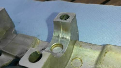

- wie stehen die Chancen, dass das Ventil noch intakt ist nachdem ich den Span entfernt habe?
- lohnt sich das reparieren? Gerade auch in Anbetracht der Riefe im Nockenwellenlagerbock?
- oder besser einen gebracuhten Kopf organisieren.

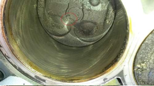

Hier nochmal die Bilder von der Laufwand....
http://s14.directupload.net/images/140423/el6dvzdi.jpg
http://s1.directupload.net/images/140423/v2t896dj.jpg
http://s14.directupload.net/images/140423/85b64jjw.jpg
Sieht für mich egtl gut aus.
Was denkt ich über die Kolbenringe? Kann sich da was zerstört haben? Oder würde man das sehen. Das einzige was mir auffällt ist, dass wenn der Kolben von OT Richtung UT geht sich ein paar kleine Tröpfen Öl an der Zylinderwand setzen (Bild 1). Das passiert bei allen 3 anderen Zylindern aber auch.

Was sagt ihr zu den kleinen Dellen im Kolben?
Ich glaube das was Du meinst sind die Ventilsitze. Das sind keine Dellen.

Mit Dellen meine ich eher das in der Mitte. Da ist von diesem "Kreis" doch ein Teil weggebrochen?
Saubermachen und nachgucken... fehlen sollte vom Kolben natürlich nichts...
Das hier meine ich

Es kann auch ein schlecht eingepasster Ring sein.
Auf dem Foto ist das schlecht zu erkennen, ist da wirklich was weggebrochen oder etwas festgebacken?
Da solltest du mal die Kolben alle reinigen und vergleichen.
Ansonsten sieht der Zylinder gut aus.
Ist das angefressene Nockenwellenlager vom gleichen Zylinder? Wie sieht die Nockenwelle dort aus, hat sie eine andere Farbe (bläulich angelaufen)?
Gruß C30-Fan
Nein das Lager mit der Riefe ist zwischen Zylinder 2 und 3 und der Span Hängt im Auslassventil 1 und nein die Nockenwelle sieht fast noch jungfräulich aus 😁
