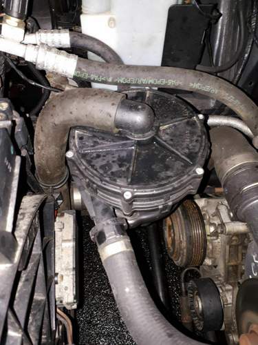

Der wagen ist jetzt warm da springt die sekundärluftpumpe nicht an, kann morgen ein Video von der Pumpe machen
Habe das Video jetzt von unten aufgenommen aber man hört schon das es von unten nicht kommen kann.

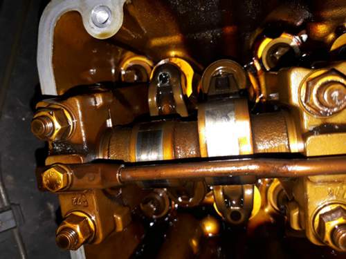

Danke für euer melden, ja ich wollte morgen in die Werkstatt von meinem Kollegen und mir, dann wollten wir den ventildeckel mal abnehmen und gewisse Sachen nachschauen.
Dann checken wir auch alles andere am Motor oder sonstige Bauteile weil mir das schon echt auf den Sack geht mit dem klackern...!!!
Was ich noch dazu sagen wollte ist das dass klackern drei Tage nachdem ich die steuerkette gemacht hatte aufgetreten ist, habe die Übersetzung nicht verändert, also neue Kette genau so drauf gemacht wie die alte war .
Danke für die Rückmeldung und die Fotos.
Das ist leider untypisch (zumindest nach meinem Infostand) aber super, dass ihr die Fehlerquelle eruieren konntet!
