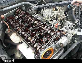

Es gab keinen M104 320er mit Verteiler.
Du verwechselst das mit nem 300TE mit nem M103.
Und was ist das?
Motor-m-104-ke
Ein 300 24V, den gab es NUR mit Zündverteiler und KE.
Aber kein 320er
Der TE hat anfangs geschrieben dass er nen 320TE hat.
Gut dann weiß ich nicht was der da macht, denn HFM kann man nur mit dem HHT prüfen.
Hht2
