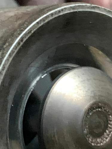

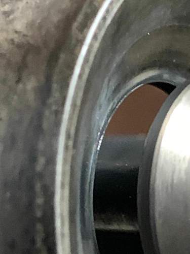

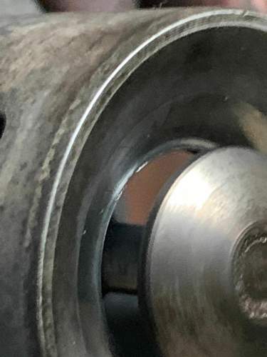

Wir fahren auch 20 tsd im Jahr. Aber eben nur Kurzstrecken.
agr komplett gereinigt.
Mit ist aufgefallen, das dort wo der kleine Deckel schliessen soll, ein ganz minimaler Grad ist. Der ist auf nicht mehr vollständig. Ich weiss nicht, ob dort Grad dorthin gehört.
Die Probefahrt lief positiv und ein Verbrauch, der vorher nie da war. Wenn das Ding wieder spinnt, dann versuche ich den Grad zu entfernen
Du meinst wohl einen Grat... ein Bild davon wäre wohl sinnvoll.
Wie sah das AGR denn innen aus ? Hoffe auch es gibt Bilder 🙂

Ein Foto vom Grat kann ich machen. Muss da ja eh noch wieder ran.
Das Ventil war unter der schwarzen Kappe ziemlich verrußt. Habs reel sauber gemacht.

Hie mal Bilder vom Grat. Ich habe mit einer Taschenlampe auf das Schliesteil geleuchtet und man kann den Lichteinfall sehen. Aber nur minimal.
Ich hoffe Du kannst das erkennen.
