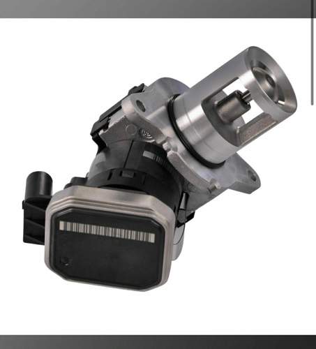

Das Geräusch kommt mir bekannt vor . Um Klarheit zu schaffen : besorg dir jemand mit stardiagnose , gehe in den Menüpunkt Steuergeräte -> Antrieb -> CDI 3 Common Rail Diesel Injection 3 -> Ansteuerungen -> Y27/9 Abgasrückführsteller und diesen über öffnen und schließen auf der SD ansteuern und sagen ob das Geräusch in einem der Zustände im Stand zu hören ist .
Auch eine Prüfung des Partikel Filters kann helfen , denn das Geräusch Erinnert stark an das ansauggeräusch während der Regeneration . Auch erfolgreich abgeschlossene regenerations Zyklen kannst du in der SD anzeigen lassen

Was kann eigentlich an so einem Abgasrückführventil kaputt gehen. Ausser Elektronik und ein wenig Mechanik ist da ja nicht viel dran.
Das AGR Ventil ist voll mit klebrigem Ruß durch die Öl Dämpfe und den Rußpartikeln aus den Abgasen verklebt alles zu Einem klumpigem Brei . Ich habe meins alle 40.000 km gereinigt . Kaputt gehen kann auch die Membran aus der Unterdruck Dose aber normal ist es immer einfach verklebt und verkokt und schließt oder öffnet nicht mehr richtig .

Ich hatte hier im Forum gelesen, dass das Agr eine Stellung im Stand bei etwa 33% haben soll. Das hatte meines nicht. Der blieb bei 5% hängen. Mit ein wenig Gas stieg es dann.
Ich habe das Ganze dann nochmal während der Fahrt beobachtet und dort stellte ich dann fest, dass das Ventil zwischen 5 und 40 % schwankte, was mit einem leichtes Ruckeln einherging.
Da ich nun einen anderen Motor drin habe, schaute ich beim W203 und fand auch den Motortyp. In Delphi war es nun möglich, eine Regeneration anzustossen. Die lief dann ca. 20min. Der Aschegehalt liegt bei 0,6 % der Rußgehalt ähnlich.
Nach der Regeneration und lief auch das AGR wie es soll. Es pendelt sich von etwas über 40% auf etwa 33-35% ein.
Ich kann jetzt nur weiter beobachten, wenn das Ding wieder anfängt, dann gehe ich beinahe davon aus, das mit dem Teil was nicht stimmt.

Das AGR wäre auch schnell ausgebaut und gereinigt . Würde ich so oder so mal in Angriff nehmen . Ich kann bei diagnosesystemen nur mit werten der SD was anfangen , mit anderen Systemen habe ich noch nie gearbeitet . Die AGR Prüfung in der SD läuft anders ab als du sie bei Delphi beschreibst , daher will ich lieber nichts falsches dazu sagen 🙂

Mal unabhängig von den Werten, kann ich nur sagen, das das Ventil bei dem von mir beschriebenen Motorlauf, schwankt. Es scheint, als würde es mal auf und zugehen und damit einher wird der Motor laut und leiser. Und, der Verbrauch geht in die Höhe. Wenn es nicht das Ventil ist, was gäbe es dann noch?

Achso, sauber ist das Ventil. Ich hab es aber nicht zerlegt, nur rein äußerlich betrachtet

Das AGR lässt von außen nicht auf den inneren Zustand schließen . Ein Verdrecken des Ventils ist aufgrund der Gegebenheiten unausweichlich . Es gibt keine AGR Ventile die innen sauber sind ab einer gewissen Laufleistung . Lediglich der grad der Verschmutzung und ab wann Probleme begonnen variiert .

Danke. Na klar hilft das. Ich werde das Teil zerlegen und mir die Mechanik innen anschauen. Hab vor kurzem ein Video gesehen, wi die Verstellmechanik völlig verdreckt war. Vielleicht hakt da was.

Mit einem Schraubenzieher auskratzen , wenn’s noch matschig ist hilft bremsenreiniger. Ist es schon steinhart und die Mechanik total voll damit hilft zb Liqui Moly „ Teer und dichtungs entferner“. Einsprühen 3 min warten und dann reinigen
Okay, super. Danke. Werde das kommende Woche in Angriff nehmen.
Das Gehäuse und das Ventil an sich war sauber.
Wir sprechen aber schon vom Agr und nicht Mischer, oder?
Das ist das AGR

gerade fing das Problem wieder an, laut leise und Ruckeln.....
Mit dem Ventil ist was nicht okay. Die Werte springen von klein nach gross, das kann bei konstanter Geschwindigkeit nicht normal sein
