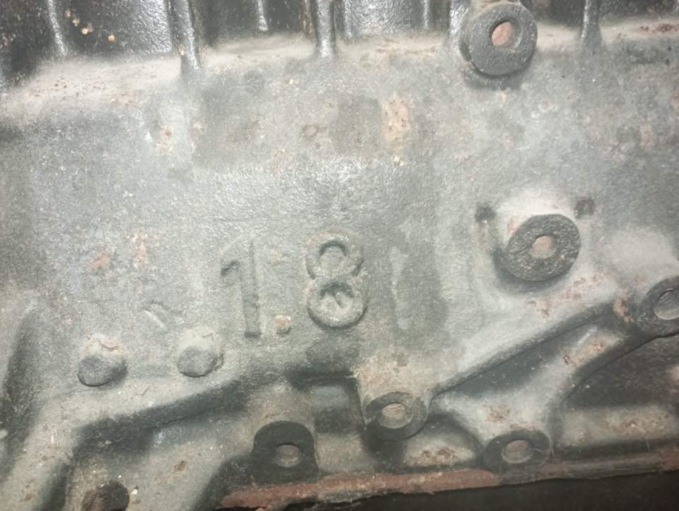

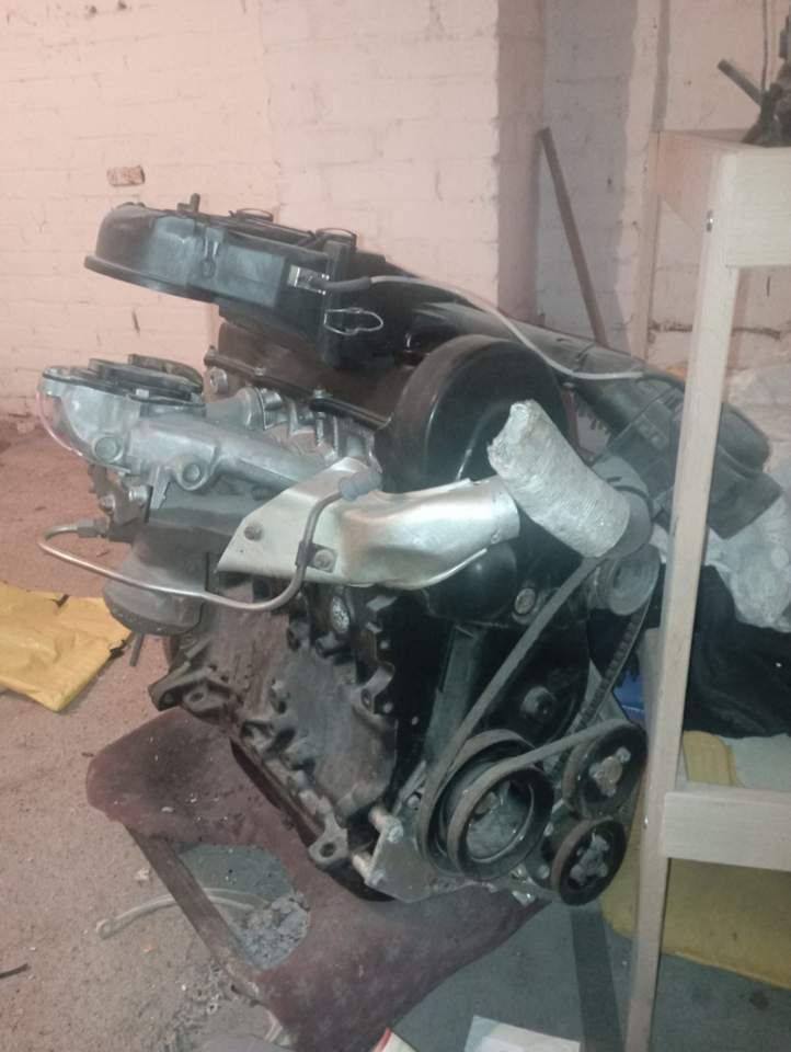

ich habe hier einen Motor:
4 Zylinder, Zündkerzenlöcher (mit Lumpen abgedeckt), Ansaugbrücke.

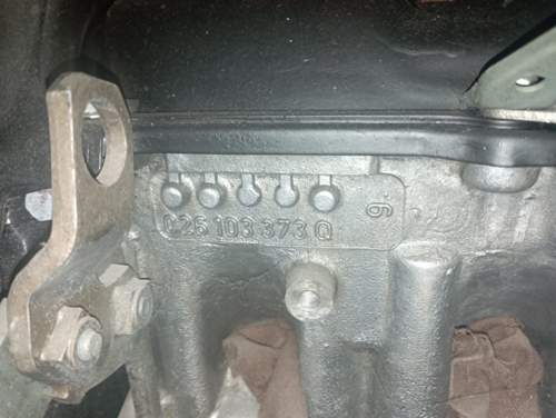

Auf dem Zylinderkopf ist eingegossen: 026 103 373 Q
Auf dem Motorblock steht in riesigen Zahlen 1.8
Wie kann ich ihn genauer identifizieren? Gibt es eine Stelle, wo eine eindeutige Kennung zu finden ist?
Der Motor sieht noch fast neu aus. Er steht im Keller auf einem kleinen Rollwagen.
Vielleicht schaffe ich es noch, die Fotos von meinem Smartphone hier hinein zu platzieren.
Es ist auch noch ein gebrauchter Vergaser "Pierburg" dabei.
Ebenso ein Lenkgetriebe mit Spurstangenköpfen.
Ich vermute alles gehört zum gleichen Modell.

@kawastaudt schrieb am 4. Juli 2024 um 12:28:48 Uhr:
@menschmeier schrieb am 04. Juli 2024 um 12:9:10 Uhr:
Jedenfalls scheint die 1.8 auf dem Zylinderkopf zu stehen
Sieht für mich auf dem Bild aber mehr nach Block aus, oder täusche ich mich da?
Mfg
Ich hatte mich von dem silbernen Hintergrund hier zu der Annahme verleiten lassen, dass die Zahl auf dem Kopf angegracht ist. In der Tat ist das Silber aber leicht anders als das des Kopfel.
Zusätzlich ist hier links unten im schwarzen Bereich mit viel Phantasie auch ein "1.8" zu erkennen.
Demnäch hättest du recht, es steht auf dem Block.
Es bleibt also spannend ;-)

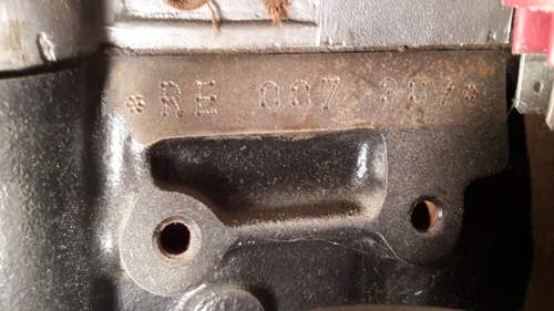

Noch ne Idee: Jemand hat aus einem ursprünglichen "PF" (1,8 Passat , 04/88 - 07/90) ein "RE" gemacht. Aber - wieso sollte jemand das tun? Höchst merkwürdig...
Gruß Jan
Das wäre aber fies.
Gegen PF -> RE spricht, dass der schräge STrich des R einen dicken Körnerpunkt hat (oder der "Fälscher" war besonders durchtrieben ;-)
Es könnte aber auch RF gewesen sein, den gab es auch, war ebenfalls ein 1,6er.

Die eingegossene 1.8 auf dem Block hat nichts zu sagen.
1,6l Golf Motoren haben auf dem Block das 1.8 zeichen drauf.
Man hat einfach einen Standart 827er 81mm Block genommen und anstatt einer 84,6mm, die 77,4mm vom 1,6l eingebaut mit anderen Kolben.
1.8l wie auch 1.6l hatten die selben 144mm/20mm Pleuel und teilen sich den selben zylinderdurchmesser von 81mm.
Erst die 2,0l hatten 82,5mm durchmesser mit 92,8mm kurbelwelle

Aus einem PF einen RE umlabeln ... das kommt mir doch etwas abenteuerlich vor.
Dazu wäre auch der falsche Zylinderkopf drauf.
Die großen PF Zylinderköpfe haben aufnahmen für die Einspritzdüsen.
https://i.ebayimg.com/images/g/6jAAAOSw24lk5gn2/s-l1200.jpg
Bei deinem ist nur der Kleine Zylinderkopf verbaut:
https://img.kleinanzeigen.de/.../...8e-c53c-40cc-95d0-b099d2f431fb?...
Das "Rätsel" ist doch gelöst.
Es ist ein RE Motor, die Bilder zeigen das auch & ich habe geschrieben wo dieser Motor eingebaut war. Ich möchte noch ergänzen, dass es den Motor auch im Golf 1 Cabrio gegeben hat:
1,6 l 53kW 72PS, im 1er Cabrio von 4/86 bis 7/90.
Ja das mit dem PF auf einen RE war nur spekuliert. Würde ja auch überhaupt keinen Sinn machen, selbst wenn es technisch möglich wäre, was es ja nicht ist.
