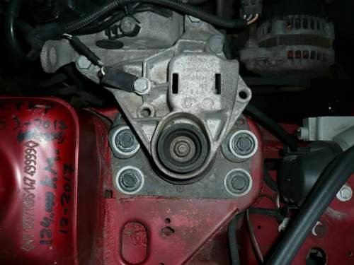

Hier mal Bilder vom Motorlager re. meines Clio ´96 . Kann mir bitte jemand sagen , nach welchem Lager ich suchen muß ?
Clio Motorlager
Clio Motorlager re.
Um da nachzuschauen welche Teilenummer der Motorhalter hat fehlen da zu viele Fahrzeugdaten.
Die Halter unterscheiden sich nicht nur von Motortyp zu Motortyp sondern auch noch von Baujahr und Phase des Fahrzeugs. Es genügt auch nicht einfach nur Bj.96 mit 1,2L Motor, da gibt es schon wenigstens 5 Verschiedene.

Das Lager auf der Beifahrerseite, geh da mal mit nem Montierhebel drunter und prüfe ob es noch fest ist. Die reißen gerne ab am Metall und liegen dann nurnoch auf.
Bei dem Halter am Getriebe, das ist eine andere Art der befestigung, da liegt das Lager nicht auf der Karosse auf sondern der Motor hängt an diesem lager. Wäre dieses defket würde man das so garnicht merken, nur an der lauteren Geräuschkulisse Innen.
Klar , da kannst Du natürlich nicht alles speichern - genügt Dir das denn so , wie ich es aufgeschrieben habe ?
Der Montiereisentest zeigt , das es wohl nicht abgerissen ist . Wenn ich den oberen Halter mit dem Hebel anhebe
entsteht Zug auf den Gummikegel . Allerdings scheint dieser recht weich , und es sind so einige Risse und Porositäten
im Gummi zu erkennen . Ist wohl noch das Erste Lager . Kann nicht beurteilen , ob das so weich gehört , würde das
Lager aber gerne tauschen weil es einen verschlissenen Eindruck macht . Kannst Du mir sagen , welches ich suchen muß ?
Die Teilenummern für einen 357k für das Motorlager / Aufhängung rechts, also Beifahrerseite ist :> 7700847892 die vorgängerteilenummer ist 7700412154.
