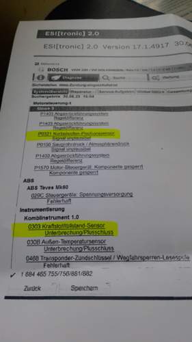

Hast du mal den Fehlerspeicher ausgelesen?
Die Wegfahrsperre ist nur während des Startvorgangs aktiv. Sobald der Motor länger als 2-3 Sekunden läuft, ist dieser Prozess abgeschlossen und wird erst wieder mit Ausschalten des Motors aktiv. Geht er während der Fahrt einfach aus, so ist das ein anderes Problem, das verschiedene Ursachen haben kann. Deswegen wäre Fehlerspeicher auslesen auch mein Rat.
Und nicht nur den Fehlerspeicher des Motorsteuergerätes, sondern auch den der Wegfahrsperre selbst (Teil des Kombiinstruments) auf Fehlercodes prüfen.

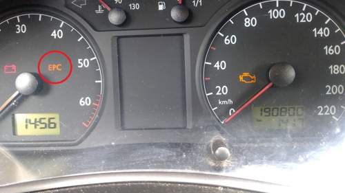

3. Eine Lambdasondenkontrolllampe gibt es nicht. Wenn du die Motorkontrolllampe meinst, so gibt es noch etliche andere Fehler, die Ursache für ihr Aufleuchten sein können, weswegen du ja den Fehlerspeicher auslesen lassen sollst.
Das komplette Fehlerprotokoll dann hier bitte posten. Deine verbalen laienhaften Interpretationen sind für eine Ferndiagnose leider nicht geeignet.

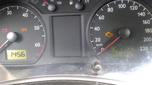

Dazu wären ggf. auch ein paar Fotos oder ein kurzes Video mit den jeweils aufleuchtenden Kontrolllampen im Kombiinstrument hilfreich.

Frage: wie Krieg ich den Bericht dann hier reinkopiert......
Bin heute früh kurz 30 km gefahren hin u Rück,alles gut gegangen. Auf dem Rückweg ist er einmal ausgegangen rote Batterie leuchtete auf Links, Schlüssel gedreht,ging sofort wieder an .?? Diese Lambdasonde ist dauernd an auf der rechten Seite, ist gelb und sieht aus wie der Kühlwassertank etwa.??bis später dann,danke
Den Bericht fotografieren und als lesbares! Bild hinzufügen oder
einscannen und als PDF-Datei anhängen.
Die MKL soll einen Motorblock symbolisch darstellen.
Mkl
