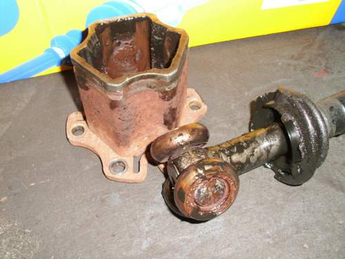

Eher die Gelenkwelle. Aufgebockt kann beim Prüfen das Geräusch nicht zu hören sein, genauso wenn man die Welle mit der Hand verdreht. Manchmal hilft nur noch ausbauen, Dichtmaschetten runter, reinigen, und dann untersuchen, ob da was zerbröselt, oder eingelaufen ist. Kann auch von der Getriebeseitigen kommen, der weniger Beachtung geschenkt wird.
Radlager brummen, mahlen, aber kein klopfen.
Gelenkwelle-innen

Manchmal reicht es schon, das FZ zu beladen (Autodocks hatten paar Zementsäcke in den Kofferraum gelegt) Wir hatten paar schwergewichtige Kollegen auf die Rückbank gesetzt. Ist das knacken weg (andere Stellung durch einfedern/entlasten), kann es an den inneren Gelenkwellenlagern liegen. Welche Seite ist es ?
@tommel1960 vermutlich Fahrerseite.
