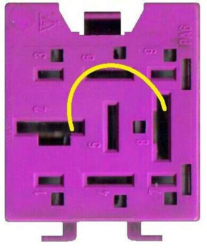

so leute... der dicke läuft wieder einwandfrei! und es war NICHT der KWS!!!
den Jackpot hat tatsächlich unser Highway11 geknackt! Du lagst absolut richtig, mit deinen 2 rosanen Relais im Motorraum! Habe diese gegen 2 neue gewechselt und die Probleme sind seid dem nichtmehr aufgetaucht!
Läuft jetzt schon seit dem 18.07. ohne Probleme! An dem Tag, bevor ich die Relais gewechselt habe, ist der Dicke bestimmt noch 10 mal stehengeblieben!

es ist wie auf Arbeit hier, 20 - 40 % der ungeklärten Fälle mit einem
plötzlichen Versagen in der Stromversorgung hängen mit den
guten alten Relais zusammen .

Ja, die beiden Relais gehen schnell mal unter.
Nachdem die Ommis nun ja alle mal in die Jahre gekommen sind, haben andere Fehler zugenommen und die Kardinalfehler geraten oft in den Hintergrund.
Hier hilft mann sich immer am besten, wenn man die Relais bei einer längeren Probefahrt einfach mal zieht und bei beiden durch Brücken zwischen 30 zu 87 ersetzt. (Die beiden breiten Kontakte Im Sockel sind es)
Aber Achtung dabei, der Motor läßt sich mit den Brücken nicht mehr -nur über den Zündschlüssel- abstellen !
Man muß dann erst die Brücken im Relaiskasten im Motorraum ziehen.
Oft reicht es schon sie beiden Relais untereinander zu tauschen.
Wenn sich dann das Fehlerbild verändert, ist es auch eindeutig, daß hier der Wurm im Relaiskasten steckt.
Dann sind Fehler -durch die Relais verursacht- über die Brücken erst mal eliminiert.
Wenn er dann einwandfrei läuft, hat man diese als die Ursache klar definiert und kann gezielt die beiden Relais ersetzen.
