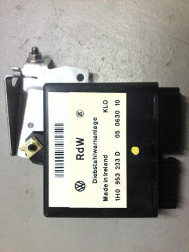

...hast du denn eine DWA...?😕
DWA - Diebstahlwarnanlage?
Hab ne kleine rote Led nebern Türpin die ich mit der Fernsteuerung für die ZV aktivieren kann ....
hab aber kein Steuergerät hinterm Lichtschalter .... meinst Du das?
...also sobald ich die zv betätige, passiert nichts mehr wenn ich den Schlüssel umdrehe
und unter der Motorhaube hab ich nen Taster - denke der ist auch für die Diebstahlsicherung?!

...dieser Schalter ist für die DWA (Diebstahl-Warn-Anlage)...
...also hast du auch ein DWA-Steuergerät hinterm Lichtschalter.
...hier solltest du deinen Fehler suchen.
...d.h. Steuergerät ausbauen, auf Kaltlötstellen untersuchen und nachlöten...🙂

wie sieht das Steuergerät aus -wie gross ist es?
Das Steuergerät sitzt nicht direkt hinter dem Schalter,sondern
etwas darunter.
Dwa-stg
Danke hab das Steuergerät ;-)!
Hab auch die Verkleidung schon abgenommen - aber wie erkennt man kalte Lötstellen,sieht alles gut aus
hab auch die Funktion der Magnetspulen beobachten können da ich es ohne die Verkleidung mal getestet
habe....
Strom kommt von der Zündung Erste Spule zieht,dann bekommt die zwei Magnetspule den Strom und somit auch die Benzinpumpe und die Karre läuft.....wie kann ich jetzt weiter vorgehen....
Hab jetzt an der zweiten Spule an einer Lötstelle was Verdächtiges gesehen,
sieht aus wie ein kleiner Riss - aber nur erkennbar mit ner guten Led-Taschenlampe
wenn das die Ursache ist-würde es auch erklären warum meine roten Leuchten am
Tacho noch gehen aber der Motor nicht startet .... werde weiter berichten!

...genau das ist der Fehler...auch mal mit einer Lupe alle Lötstellen überprüfen...nachlöten und dein Problem ist beseitigt...😉

Hab heute das Steuergerät von nem Kumpel der Elektriker ist wieder bekommen....
seine Aussage:
Hab mal 4 Punkte nachgelötet - aber keine von denen hat richtig schlecht ausgesehen
...na ja mal schaun ob er noch ausgeht ....
ärgerlich - was kann ich noch machen wenn es das Steuergerät nicht war ?
