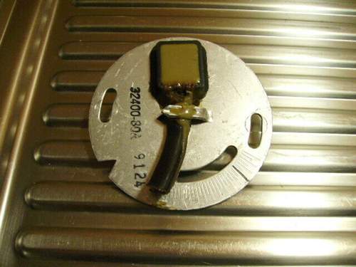

Die im neuen Jahr gefahrenen KM verliefen bisher ohne Probleme, ja bis ..bis zum vorletzten Sonntag.
Da war das Problem wieder!
Habe noch mal den Vergaser zerlegt (und gleich Ultraschall gereinigt), aber nichts finden können! Darauf hin den Zündungsdeckel abgeschraubt und da festgestellt, dass das elektronische Bauteil, welches auf der Zündplatte sitzt, Auflösungserscheinungen zeigt.
Soll heissen, die Vergussmasse ist bereits am Kabel nach unten gelaufen. Ist wohl zu heiß geworden! Warum auch immer.
Habe nun ein Ersatzteil geordert und hoffe, dass das Problem endlich gelöst ist.
Werde noch ein Bild einstellen! Vielleicht hilft es ja dem ein oder andern.

Interessant...könnte das der Kondensator sein? Der ist doch plastikummantelt bei den neueren Zündungen wenn ich mich nicht irre...
Sunburn
Hi Sunburn.
Glaube nicht, dass das ein Kondensator ist. Eher ein Sensor, der den Zündzeitpunkt vorgibt. Dahinter sitzt auf der Korbelwelle eine Art Glocke, die durch ihre Drehbewegung wohl den Takt vorgibt. Bin eben auch kein Fachmann, aber so meine Theorie.

Im Bild kannst du dir das Ding mal ansehen. Hoffe es klappt mit dem hochladen. Ist der erste Versuch!

Danke für die Rückmeldung und das Pic...Profi bin ich bei Gott auch keiner, aber ich denke doch daß das der Kondensator ist. Hoffe jedenfalls Du hast das Problem jetzt endgültig beseitigt und keine Troubles mehr beim Fahren!
Genau so ist es.😉
