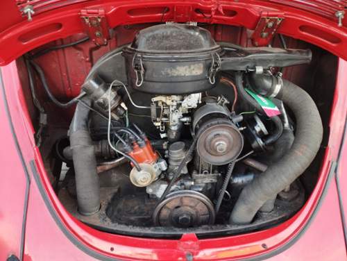

Du kannst auch kurzerhand ein Foto von deinem Motorraum einstellen.
Bitte schön
Nabend,
zumindest die Verschlauchung sieht komplett aus.
Was zwar nix mit dem Problem als solches zu tun hat, aber ein Ölbadluftfilter in einem Mexikokäfer habe ich auch noch nicht gesehen.
Zusammenfassend kann irgendeine Verschmutzung im Vergaser zu dem Problem geführt haben. Aus eigener Erfahrung - habe ähnliches vor einem Monat gehabt, einmal Vergaser zerlegt, durchgeblasen und danach lief er wieder. Wichtig ist, sich die Einstellungen der Schrauben zu merken, also wieviel Umdrehungen bis zum Anschlag.
Viel Erfolg.
@JaWi64 schrieb am 14. April 2023 um 18:29:11 Uhr:
Was ist denn mit der Verblechung da hinten links los?
Wieso kann man denn da den Boden sehen?
Da fehlt offensichtlich ein größeres Stück - vielleicht sollte ja einmal etwas Größeres hineingewürgt werden... 😰
Thermisch jedenfalls tödlich...
Das steht ja hinten an der Kante auch so hoch und sieht aus als wenn dort keine Dichtlippe wäre. Also da kommt auf jeden Fall überall die Hitze rein.

Von dem Vorbesitzer würde die Ecke entfernt, höchstwahrscheinlich war da ein komplett anderes Motor eingebaut gehe ich Mal davon aus.
Ist das ein großes Problem für Motor?
@JaWi64 schrieb am 14. April 2023 um 18:51:20 Uhr:
Das steht ja hinten an der Kante auch so hoch und sieht aus als wenn dort keine Dichtlippe wäre. Also da kommt auf jeden Fall überall die Hitze rein.Ahmet-Duran Wie lange fährst du denn damit schon herum? @
Fast 2 jahre fahre ich den.

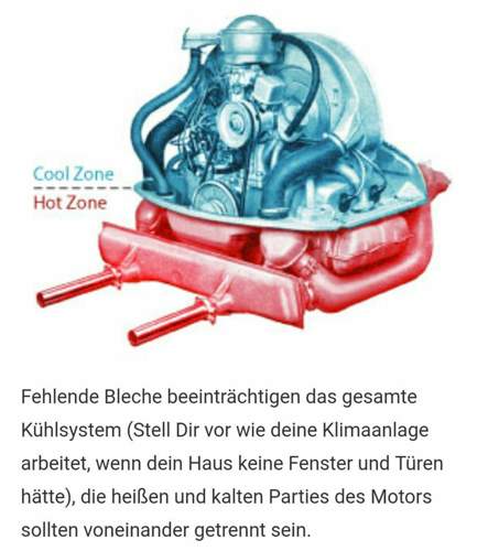

Natürlich, da so die Kühlung kaum funktionieren kann!
Der Motorraum muß nach unten hin völlig abgedichtet sein!!!
