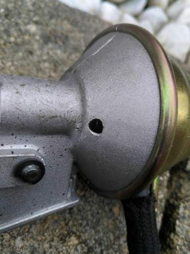

ich habe da ein Problem mit einem AD Motor.
Und zwar drückt sich bei höherer Drehzahl Öl aus der Belüftungsöffnung, die sich auf der Unterseite der Benzinpumpe befindet.
Der Motor ist nicht getunt.
Ansonsten ist schon alles neu : Dichtungen, Bacalit, Benzinpumpe.
Ölstand ist auf Mitte.
Kompression 9 bar.
Ich kann mir gar nicht vorstellen wie das da hinkommt.
Hat jemand eine Lösung für mich ?
Aus dem Loch kommt es.

Sei 's drum - unter "blowby" versteht man das "Vorbeiblasen" von Verbrennungsgasen an verschlissenen Kolben bzw. Kolbenringen. Daraus resultiert Überdruck im Kurbelgehäuse.

Blowby ist wie der Name schon ausdrückt. "Vorbei geblasen" Ist in dem Fall nichts sexistisches ;)
Das hat jeder Verbrennungsmotor. In der Ausbildung hab ich mal 3% gelernt.
Also 3% der Verbrennungsgase gehe nicht durch das Auslassventil, sondern an den Kolbenringen vorbei ins Kurbelgehäuse.
Deshalb braucht man auch eine gute Entlüftung, damit die Gase raus können und nicht Dichtungen kaputt drücken.
Diese BlowBy Gase sind mit Öl vermischt. Wenn also ein Defekt an den Kolben(ringen) vorliegt bläst mehr ins KG und muss irgendwo raus.

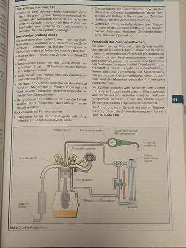

Es gibt eine "Druckverlust Messung", die man machen kann. Ich muss nochmal in meiner Ausbildungsliteratur schauen. Aber meines Wissens wird das Kurbelgehäuse unter Druck gesetzt und dann gemessen wie stark er abfällt. Wenn man alles dicht macht, kann die Luft ja nur zwischen K&Z vorbei strömen.
der "Stevie"
EDIT: Hab's gefunden ;-)
Also umgekehrt. Druckluft über Zündkerzenbohrung.
Dvp
Nee es wird der Kolben auf OT gefahren und dann Druckluft über das Kerzengewinde eingeblasen. Dann wird über die angeschlossene Amatur der Druckverlust angezeigt. Mit etwas Erfahrung hört man dann auch wo was verloren geht...... zischt es im Vergaser = Einlassventil, zischt es im Auspuff Auslassventil, zischt es im Kurbelgehäuse sind es dann K&Z. So kenn ich das und so ein Gerät habe ich auch.
Kolbenringe können auch durch Wenigfahren verklebt sein. Billigprüfgeräte für Druckluft gibt es so für 30 Euro.
Ergänzend dann noch dazu das ein Druckverlust um 3% ein Neumotor ist.
Der ist dann so gerade eingefahren,oder ist dabei seine Dichtigkeit zu erhöhen. Das passiert beim einfahren nämlich,er wird dichter. Das ist auch der Grund warum gerade frisch gebaute Motoren Öl verbrauchen. Die sind noch nicht wirklich dicht.
Werte bis 1% Verlust sind dann aber spitze wenn er eingefahren ist.(3000km sollten es schon sein)
Gebraucht dann 5%-15% ist ok,,max 20% Verlust sollten vorhanden sein.
Sind dann bei 20% aber alles Zylinder gleich und der Motor läuft rund kann man den auch noch fahren,ihm fehlt halt nur Leistung .Das wird dann aber immer mehr mit der Zeit. Weniger Leistung mehr Gase die vorbei flitzen.
Übel ist es dann wenn z.b. 3 Zylinder um sagen wir mal 10% Verlust anzeigen und einer um 22% oder mehr steht.
Da muß dann gehandelt werden denn hier läuft der schlechte Zylinder nicht mehr richtig mit.
