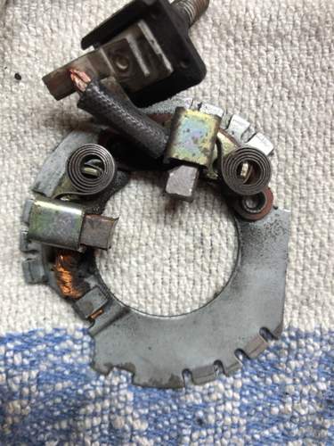

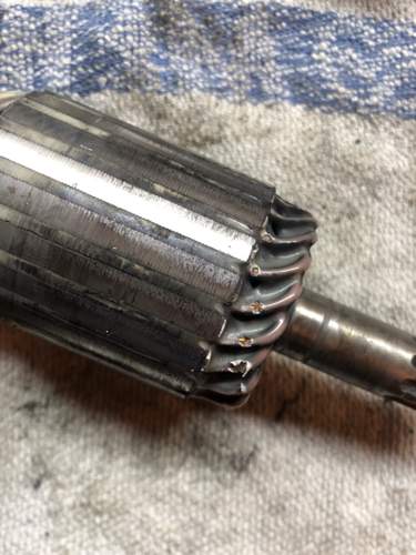

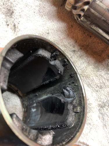

So sieht der Anlasser innen aus…
+2
Schmeiss weg das Teil und kauf nen neuen Anlasser.
Schon bestellt. Kommt morgen per UPS. Den Rest kann ich erst am Samstag abholen.
Dann mach in der Zwischenzeit den Anlasser-Freilauf gängig,damit da nix klemmt.

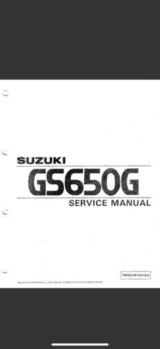

Haste WHB für die Gurke ?
@BlackyST170 schrieb am 1. Februar 2023 um 17:52:56 Uhr:
Nur das hier… siehe Bild. Ich finde kein anderes
.jpg
Genau richtig !
