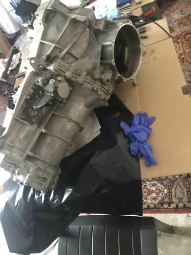

Mein A6 Avant (07/2012) hat vermutlich einen Getriebeschaden, genauer gesagt das Lager der Abtriebswelle auf der Fahrerseite.
Ich plane derzeit den Motorausbau, da ich in diesem Zuge auch die Steuerkette mit Spanner neu machen möchte. Da alles am Motor recht verbaut ist, frage ich mich wo die Angelpunkte sind, die ich zum herausheben mit dem Motorkran nutzen kann.
Von unten rausholen, ist leider keine Option für mich.
Hat jemand damit Erfahrungen gemacht und kann mir Tipps dazu geben?

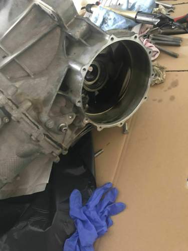

Hab alles soweit ausgebaut, Getriebe musste leider komplett raus...
(Hatte die Hoffnung dass ixh es im eingebauten Zustand hinbekomme...)

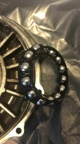

Es ist das Große Kugellager im Differenzial auf der Beifahrerseite , welches das geräusch verursacht hat

Den Aufwand kann ich ziemlich schwer einschätzen, da es das erste mal war, dass ich so etwas gemacht habe. Es hat aber in Schraub-Stunden ungefähr 15std-20std gedauert, da ich viele Verschraubungen nachschauen musste. Schließlich wollte ich nicht mehr kaputt machen ;)
Ich habe die folgenden Bauteile in der angeführten Reihenfolge heraus gebaut :
-Alle Abdeckungen im Unteren Bereich
-Abdeckungen im Radkasten links und rechts
-Abschrauben der Antriebswellen (und entnehmen)
-Aggregateträger
-Abbauen der Stoßstange
-Servicestellung des Schlossträgers
-Keilriemen abbauen
-Lichtmaschine ausbauen
-durch das Loch der Lichtmaschine den Anlasser abschrauben
-Spritzschutzwand im Motorraum abschrauben
-Partikelfilter entnehmen (total verrostete Schrauben)
-mithilfe des Motorkrans einen Schlupf an die Öse des Getriebes hängen
-Kupplungszylinder entnehmen
-Schaltung abkoppeln
-alle Stecker im Umfeld abkoppeln
-Getriebeschrauben lösen und Getriebe nach unten entnehmen
(ich hoffe ich hab nichts vergessen)

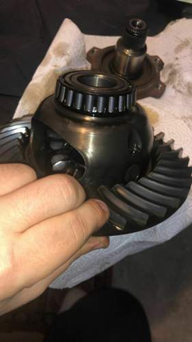

nachdem ich das Getriebe im Keller auf dem Tisch hatte, habe ich den Deckel hinten und rechts seitlich aufgeschraubt. An sich ist als Dichtmasse nur eine Art Silikon aufgebracht. Im rechten Deckel ist zusätzlich ein O-ring eingebaut. Glücklicherweise gab es alle Teile einzeln. Folgende Teile hab ich bestellt:
-0B4409400D (Simmering für die Antriebswelle)
-0B4409294D (Nadellager für Innenseite des Differentials)
-WHT004074A (O-Ring für Deckel)
-0B1409422A. (Großes Kugellager welches in den Bildern zu sehen ist)
Kosten für alle Teile zusammen ca. 95€
Ich hoffe, dass ich mit diesen Teilen alles reparieren kann.
Anbei noch ein Bild vom großen Klotz den ich zusammen mit einem Freund aus dem Auto gefischt habe ;) :

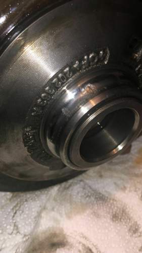

Habe gerade gesehen, dass ein paar Bilder überhaupt nicht Online gekommen sind.
Entschuldigung dafür...
Hier sind die Bilder vom Lager:
im dritten Bild, sieht man schön, wie sich das Lager festgefressen hat

Sauber :-) Wie willst den Lagerinnenring auf dem 3. Bild runter bekommen? Welle und Zahnrad ist ja aus einem Stück oder?
Steuerkette machst dann auch noch?
Themenstarteram 18. April 2021 um 8:27
@RalleRS2
Ich war gestern bei einem Getriebeinstandsetzer und hab mir es erklären lassen. Der sagte zu mir, dass ich mir das Geld sparen könne wenn ich es selber mache:
-die Ringe und Welle sind getrennt voneinander zusammengefügt. Mit einer Flex werde ich den Ring destabilisieren um ihn mit einem Meißel aufzuklopfen
-Das Nadellager werde ich mit einem Abzieher versuchen zu wechseln
-Idealerweise sind im Deckel des Getriebe spezielle Einschnittlöcher, wo man ins freie Schneiden kann, um auf die selbe art und weise den Ring zu zerstören
Anschließend, soll ich mit einer Werkstattpresse oder Schraubstock die neuen Ringe einpressen
Ich hoffe, dass dieser Plan aufgeht ;)

Das mit dem Lagerring, würde ich auch so machen. Musst nur dabei aufpassen, dass Du nicht in die Welle schneidest. Geht am besten mit so einer kleinen Druckluftflex .
