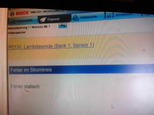

Hi, heute hab ich den Polo nochmal auslesen lassen. Die genaue Fehlernummer und -bezeichnung lautet:
P0130 Lambdasonde (Bank 1, Sensor 1)
Fehler im Stromkreis
Fehler statisch
Kann damit jemand was anfangen?
VG!
Img-20180917-201940
Z.B. Ausfall Sondenheizung oder auch der kompletten Sonde.

Danke Dir, jetzt scheint sich das Ganze ja schon um einiges genauer einkreisen zu lassen. Mit normalen Hausmitteln werde ich die genannten Parameter aber wohl leider nicht messen können..
Folgendes fällt noch auf, somit das Problem mglw. noch enger lokalisieren lässt:
Der Wagen wurde jetzt zweimal jeweils bei voller Betriebstemperatur ausgelesen und anschließend die Fehlermeldung ausgeschaltet. Über die gesamte Weiterfahrt (35 Km) blieb die Meldung dann jedesmal aus. Beim Neustart des kalten Motors dauerte es jeweils ca. 40 Sekunden, bis die Kontrollleuchte dann wieder anging. Der Verbrauch ist insgesamt nicht erhöht (5-6 Liter, im Sommer eher 5, hauptsächlich Langstrecken), aber der Auspuff am Endrohr innen schwarz.
Für mich als Laien klingt dieses ganze Paket so, als würde die Regelung bei Betriebstemperatur normal funktionieren, während das Gemisch im Kaltzustand dagegen zu fett ist. Was auf eine funktionierende Sonde mit einer defekten Sondenheizung ( bzw. deren Stromversorgung) hinweisen würde. Liege ich damit richtig?
