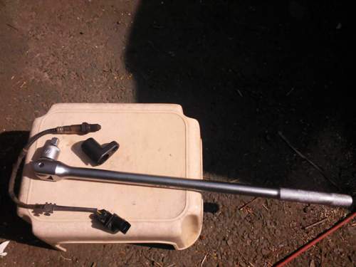

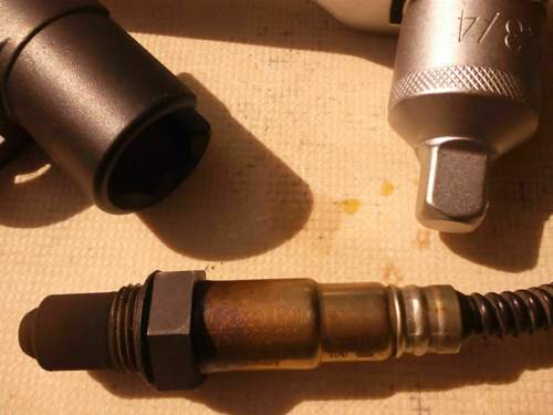

So, ich habe die Sonde jetzt mal ausgebaut. Das ganze ging verdächtig unkompliziert und am Außenteil sieht sie für das Baujahr vedächtig frisch aus (die Schutzhülse des Sondenkörpers ist freilich stark verrusst). Die Frage ist ja, ob hier bereits ein erfolgloser Tausch stattgefunden hat. Ich gehe anhand der Nummer aber schon recht in der Annahme, dass dies die Originalsonde von 2001 ist?
Ausgebaute Sonde
.. also ich meine die "13/01" hinter dem Audi-Logo ..
Und noch eine Frage: weiß evtl. jemand das Anzugsdrehmoment für die neue Sonde?
50 Nm

Für alle, die es vllt. interessiert und beim AUC zum ersten mal die Sonde rausholen müssen: Die war mit dem guten 3/4" Knebel dank seinem Gelenk und einer kurzen Sonden-Nuss perfekt erreichbar und ging problemlos raus. Kalter Motor. Zwei Tage vorher WD40 an die Verbindung, weil nix besseres da war. 1/2" hätt's freilich auch getan.. 🙂
Für die Montage wegen des seitlichen Versatzes der Nuss zur Erreichung der 50Nm den Dremo auf 45Nm eingestellt.
