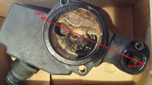

Ich stelle hierzu noch ein paar Bilder ein. Eine Frage aber erstmal vorweg: Kann der offene Verbindungsschlauch AGR-Ventil <-> Luftfilterkasten zu einer Fehlermeldung führen, die das Stichwort "Lambdasonde" beinhaltet? Genaueres kann ich momentan ja leider nicht liefern 🙁
Der Schlauch dient nur zur Be- bzw. Entlüftung des AGR-Ventils.
Wenn der gesamte Luftansaugbereich übermäßig verölt ist, könnte das einem mit Ölschlamm ("Mayonnaise"😉 zugesetzten Ölabscheider als Teil der Kurbelgehäuseentlüftung liegen.
Leichte Klackergeräusche sind bei den Motoren doch normal. Es gibt auch keine üblichen Hydros mehr, sondern der Motor hat zur Ventilsteuerung Rollenschlepphebel mit Abstützelementen mit hydraulischem Ventilspielausgleich.
Oelabscheider
Auc-oelabscheider-kge
Danke für die Bilder! Uff, da muss ich mal schauen, wie ich da am besten rankomme.

Gehe ich richtig in der Annahme, dass etwas Ölaustritt aus dem Ventil im Luftfilterkasten normal ist?
Aus welchem Ventil ? - Wo sitzt im Luftfilterkasten ein Ventil ? Ohne Bild ist das immer schlecht.
Im Luftfilterkasten darf normalerweise allenfalls ein gewisser Öldunstniederschlag aus der Querbelüftung des Ventildeckelgehäuses vorhanden sein.
Wichtig ist vor allem, dass alle Schläuche nicht nur vorhanden und montiert sind, sondern auch dicht und nicht rissig o. porös.
Von der Unterseite ist die DK selten schmutzig - Hauptsache ist, dass die Klappe richtig schließt und nicht klemmt.
Nach dem kompletten Abbau einschl. elektr. Trennung der integrierten DK-Steuereinheit ist sonst bloß eine neue Dichtung und eine erneutes Anlernen erforderlich oder zumindest empfohlen.

Ventil sollte ich besser in Gänsefüßchen setzen. Es ist eine Gummimembran auf der Eintrittsöffnung der Kurbelgehäuseentlüftung in den Luftfilterkasten. Ich stell noch Bilder rein, bin aber gerade in der Pampa mit sehr schlechtem Netz.
