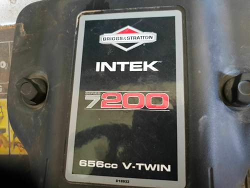

Ich habe einen KTS (MTD) Aufsitzmäher mit einem Briggs&Stratton Intek Serie 7 200 Motor mit 656cc.

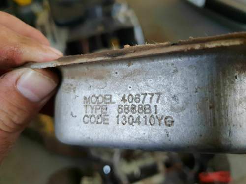

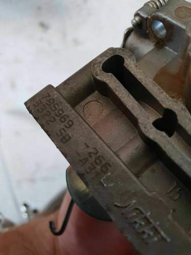

Irgendwie finde ich keinen Vergaser zu den Nummern... :-/

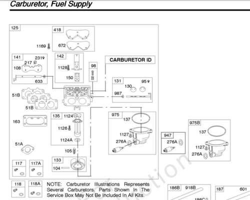

Sieh mal hier , dort "Illustrated Parts List - Engine" runterladen und ab Seite 10 nachschauen.
Ein Bild vergessen, das vom Vergaser 😁
So da ist er.
Was sagt uns jetzt dein Bild vom Vergaser?
Was ist denn nun mit dem Vergaser? Aus rein optischen gründen willst du ihn wohl nicht erneuern!
Hat der Test etwas ergeben?
Ich kann ehrlich gesagt nicht sagen was mit dem ist, rein optisch schaut der Top. Alles lässt sich sauber bewegen, nichts hakt, man kann keinen Dreck sehen.. die Schwimmernadel schaut top aus...
Ich hatte die Bilder hier reingepostet weil da ich da in meiner Halle war, in der Hoffnung das jemand ein wenig Ahnung hat und weiß wo man diesen Vergaser bestellen kann bzw. den passenden mit der Nummer findet. Das Internet ist halt nicht so gut in meiner Halle 😁

Moin, den Vergaser kannst Du beim Händler Deines Vertrauens vor Ort bestellen - und ihr ggf. vorab um Rat fragen.
Alternativ kann er sich den Vergaser auch noch mal anschauen.
Die Teilenummer 796227 stammt aus dem Ersatzteilplan von B&S.
Das Teil kannst Du unter der Nummer auch im Netz z.B. bei der Wölfnitzer Werkzeugkiste http://www.ersatzteil-service.de/, oder https://www.wmv-dresden.de bestellen (nur Beispiele).
Wenn man von der Materie Ahnung hat, kann man den Vergaser auch zerlegen und alle Dichtungen etc. erneuern.

Nur mit der Nikki-Nummer findet man auch schwer den Vergaser. Dazu muss man sich die Teileliste von B&S anschauen, dort hat der Vergaser eine andere Nummer.
Das hat nichts mit Sachverstand oder lesen können zu tun, sondern mit Erfahrung!
