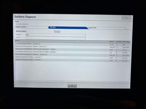

Hallo Zusammen ich bin neu hier mit unserem neuen (alten) SMAX wir haben ihn seid ca 2 Monaten er hat volgendes Problem wenn wir kurze Zeit mit Laufendem Motor stehen bleiben kommt folgende Meldung:
Motor Bitte Service!
Dann verliert er an Leistung nach einem Neustart ist alles wieder okay…
Hat jemand eine Idee was das sein könnte?

das sagt die Diagnose… irgend etwas mit dem Rußpartikel Filter ist nicht gut…
Fährst du viel Kurzstrecke? Der Fehlercode zum Partikelfilter sagt aus das die Regeneration nicht abgeschlossen wurde.
Der andere Fehlercode sagt aus das dein Öl veraltet ist, wann war der letzte Ölwechsel, ist der fällig? Wenn man den Ölwechsel ignoriert geht auch irgendwann die Motorwarnlampe an bzw. es kommt die Fehlermeldung^

Nun zu meinem Hauptproblem das mit der Regeneration hat nicht geklappt:-(
Dafür ist beim probieren und langem Standgas stehen das eigentliche Problem aufgetreten…
Korrelation Einlasskrümerdruck…
Was soll das den jetzt bedeuten?
P0069 kann auf einen kaputten Turboschlauch hindeuten (oder etwas andere ist undicht)
die Regeneration wird nicht gehen weil (aktive) Fehler im Fehlerspeicher stehen.

So… Update hab mir den Motorraum heut mal angeschaut und da fiel der Blick zum Kühlmittel Gefäß welches fast leer war also ich bis der Sache jetzt auf der Spur habe ich natürlich aufgefüllt aber wenn das die Fehlermeldung auslöst ohne das nicht mal die Motortemperatur ansteigt siehe Bild oben dann weiß ich auch nicht… mal schauen wie lange es geht bis es wieder leer ist… aber ich vermute das Auto hat einfach mehrere Baustellen…
