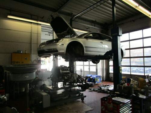

So nun muss bei mir auch der Wandler gewechselt werden...Diagnose VW mit Datenauswertung.
Muss dazu wirklich wie in der Anweisung von VW der Motor mit raus ?
Gruß Alex

So hier der aktuelle Bearbeitungsstand!
Ausbau der Kompletten Einheit !
Gruß Alex

Jetzt ist es endlich soweit .
Ich habe heute mein Auto wieder zurück bekommen.
Bin sehr zufrieden mit der Arbeit von meinen Freundlichen .
Es wurde alles zu meiner vollsten Zufriedenheit erledigt.
Muss dazu sagen das ich gesagt habe, es soll erst alles erledigt werden , dann hole ich das Auto .
Der Wandler wurde gewechselt und das Getriebe wurde zweimal gespült ,also das Öl gewechselt .
Wieder sehr schönes fahren , wie neu ....kein Ruck, kein Brummen /Dröhnen mehr.
Laut dem Freundlichen belaufen sich die Kosten auf ungefähr 3500 Euro.
Ps. Die anderen Sachen wurden auch erledigt .
