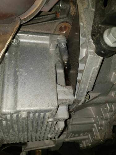

Es kommt drauf an, ob man zu allen Schrauben an der Ölwanne kommt. Bei meinem MJ12 mit F40 Getriebe muss das Getriebe ein Stück zur Seite. Anders geht es nicht - Heute erst nachgesehen.

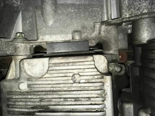

Beim MY11 sind an der Getriebeglocke 2 Aussparungen, wodurch man bei richtig stehender Schwungscheibe zu den Schrauben kommt.

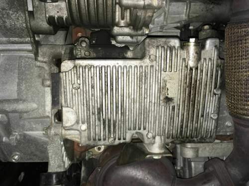

Ich hab den Wechsel der Dichtung noch vor mir. Wird dieses Wochenende gemacht. Erschwerend kommt beim 4x4 noch hinzu, dass das Verteilergetriebe "ein wenig" im Weg ist. Hoffe mal es geht ohne Demontage.
Werde berichten...

Img-0261
Img-0262

Das kann man so pauschal nicht sagen, mein MY11 Ecoflex hat keine Aussparung am F40 Getriebe, ich musste mir ein flexibles Gelenk anfertigen um an die 2 Schrauben zukommen...
Nimm ne Bohrmaschine und mach die 2 Löcher.
Mein F40-Getriebe hat diese Aussparungen auch nicht (auch MY11)... So einfach lässt sich das also nicht pauschalisieren.
Komisch. Dann sind die Löcher entweder nur bei den ersten MY11, (meiner ist 09.2010) oder es hat mit dem Ecoflex zu tun (hat meiner auch nicht)
meiner wäre auch 10/2010, ist aber ein EcoFlex.
Sollte deswegen etwas anderes sein? 😕
