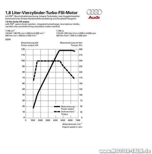

Original geschrieben von tempestas
Aus Interesse: hat jemand die Drehmomentkurve für den 1.6 Turbo und den 1.8 TFSI? Finde sie leider nicht :-(
Hier mal der Z16LET, beim A16LET dürfte sie ja recht ähnlich sein
Hier Der 1.8 TFSI
1-8tfsi
Somit geht der 1.6T erst ab ca 4800 Umdrehungen besser, alles drunter geht an den 1.8TSFI

Leistung (in KW) = Drehmoment (in Nm) * Drehzahl (in Umdrehungen pro Minute) / 9550
