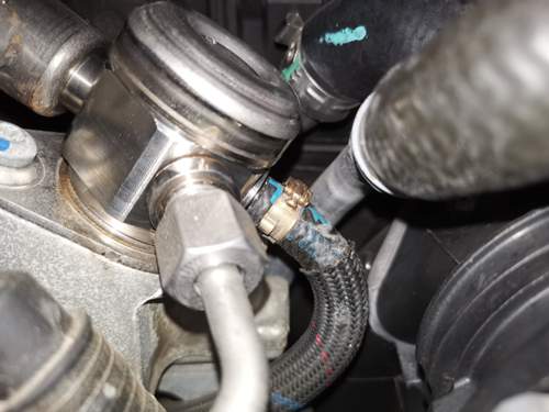

Hallo zusammen, sorry bin im Umzugsstress und hatte wirklich keine Zeit! Möchte euch jetzt mal so ca. aufzeigen wie ihr die Anpassung machen könnt!
Also wenn ihr vor der geöffneten Haube steht ist die Hochdruckpumpe oben rechts. Um an die Klammer zu kommen müsst ihr das Gehäuse von der Hochdruckpumpe entfernen. Die gelbrot markierten Punkt sind Schrauben die ihr nur richtig schwer raus krigt! Damit alles easyer geht könnt ihr auch die Kabelleiste lösen ! Wenn alles weg ist solltet ihr die Hochdruckpumpe sehen welche mit einem Gummi teil adgedeckt ist! Denke ist für die geräusch minimirung so eingepackt. Diesen kann man aber einfach abziehen! Nun solltet ihr den schlauch sehen der tropft. Klammer entfernen, Schraubklammer montieren danach wieder alles zusammen Schrauben und gut ist!
Hoffe konnte euch helfe .

Mit ein kleiner Schraubenzieher kan Mann die Verriegelung durch dass Loch lössen.

Rückinfo: Der Stecker der Hochdruckpumpe konnte ohne Werkzeug gelöst werden. Leicht aufdrücken und dann den kleinen "Hebel" ziehen und den Stecker ohne Gewalt oder Kraftaufwand abziehen 🙂 Ganz simpel, wenn man weiß, wie es geht ....

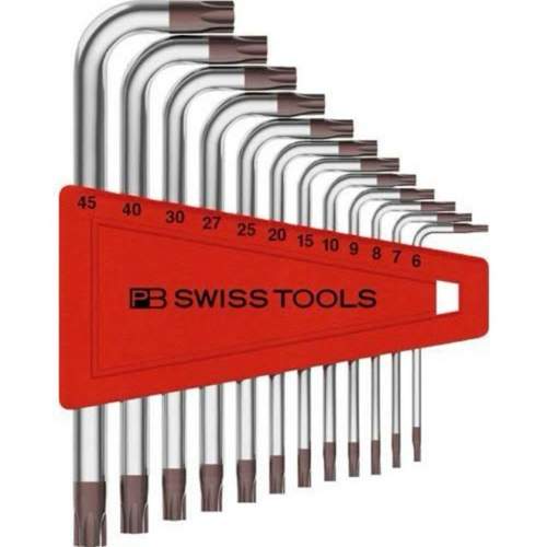

ich habe mal eine Frage an die Leute die diese Schelle schon getauscht haben.
Kann man die 2 hinteren T45 Schrauben der Pumpenabdeckung eventuell mit einem Torx-Winkelschlüssel (siehe Bild) lösen?
Ich denke damit sollte man doch ganz gut rankommen oder?

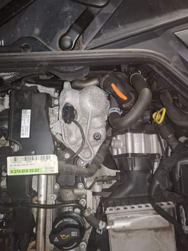

ich habe nun mühsam die hinteren Schrauben mit einem Torx Winkelschlüssel heraus bekommen ...

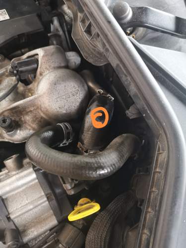

Nun stören noch diese beiden Schläuche, damit der Aludeckel abgenommen werden kann.
Der orange markierte Schlauch, der zum Luftmassenmesser / Ladeluftkühler ??? führt, führt der auch Flüssigkeit ??? Oder ist das ein Luftschlauch ??? Kann man den / Wie kann man den ausbauen, damit das andere Rohr etwas nach rechts gedrückt werden kann, um den Aludeckel zu entfernen ???
Wie mache ich es am besten ???
Vielen Dank für Eure Hilfe !!!

Wieso willst du die Schläuche abnehmen? Ich habe das ganze vor 4 Wochen auch erst gemacht und das einzige was abgenommen werden muss ist der Stecker der an die Pumpe geht. Mit etwas drehen und probieren ging der Aludeckel ganz leicht runter und nach dem Tausch der Schelle auch wieder problemlos drauf.

Hast du auch diese Schläuche / Röhre? Die haben laut Zeichnung nicht alle Varianten!
Der Deckel geht so nicht ab, Stecker habe ich ab, aber rechts ist es zu eng den Deckel anzunehmen...
Wahnsinn ich habe den Aludeckel ab ...
