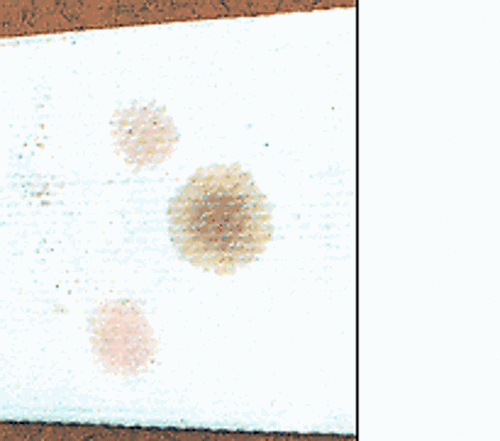

warum ist dein öl schwarz wie teer,ich sage die ganzen Lamellen verbrannt und der Kupplungsbelag ausgeflockt oder ausgebrochen  auf grund von Überhitzung dieser Teile!
Warum entweder ständiger hängerbetrieb oder eine mechanische fehlfunktion (hängenbleiben) eines Magnetventils,kann aber auch das Öl vielleicht noch nie gewechsel gewesen sein,vor Dir!
damit Dir es nicht wieder passiert gibt es den Löschblattest(siehe Bild),da kann man den zustand seines Öl,s selber über-
prüfen!
oben sieht man Öl,was in nächster Zeit gewechselt werden muß!
in der mitte sieht man Öl(bräunlich) was schnellstens gewechselt werden muß!
unten sieht man als Vergleich neues Öl.
wichtig ist auch,wie schnell sich der Fleck ausbreitet,zum vergleich sollte man etwas neues Öl auf das Löschblatt auftragen
und die geschwindigkeit der ausbreitung beobachten zur not geht auch das Öl der Servolenkung im Fahrzeug,wenn man kein anderes zur Hand hatt,es wird ja nicht so Thermisch belastet wie das Öl im Getriebe!
mfg
Loeschblatt
Ar-58-wellen
