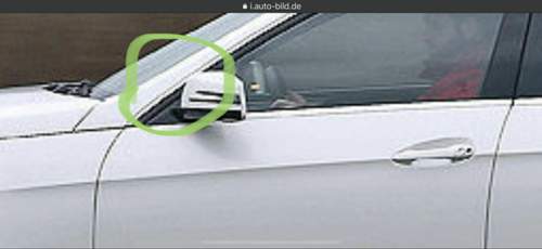

ich habe mich mit meinem 212er MOPF (350 Bluetec) mit Sportpaket Exterieur nun ein halbes Jahr mit einem solchen Windsäuseln rumgeärgert und allerlei Dinge abgeklebt und demontiert - inklusive der Kühlergrillthematik, auf die man immer wieder bei diesem Thema stößt.
Das Geräusch ist exakt in dem auch hier beschriebenen Geschwindigkeitsbereich aufgetreten; klang identisch. Kam tendenziell aus dem Bereich Fahrertür / A-Säule. Nur die Ursache war eben nicht der Kühlergrill, sondern offenbar ein Spalt, welcher hinter der dreieckigen Abdeckblende des Außenspiegels an der Fahrertür lag. Der Freundliche hatte hier nun einen Filz eingeklebt, alles wieder montiert und das Geräusch ist weg! Ein Traum!
Ich hoffe dieser Hinweis hilft dem ein oder anderen, der wie ich zunächst auf die Chromblende des Kühlergrills setzte und ebenfalls alles erdenkliche Fahrzeug abklebte - jedoch erfolglos blieb. Tatsächlich konnte durch Abkleben aller sichtbaren Außenspalte das Geräusch bei mir nicht eliminiert/eingegrenzt werden. Erst die Demontage des Außenspiegels und das Filz Einkleben getreu „Trial and Error“ haben zum Erfolg geführt….
Welche dreieckige Blende?
Dort wo der Spiegel an der Fahrertür montiert ist
Ich kann leider nur den Ort beschreiben, da ich hier nur die Erläuterung der Werkstatt wieder geben kann. Mit eigenen Augen habe ich das leider nicht gesehen
37153d7d-8f2e-45b6-b5e5-251a66d8f2f6
Ich werde es die Tage bei mir auch machen , allerdings in Eigenregie …. Ist ja schließlich schönes Wetter
Muss dafür der Spiegel demontiert werden?
Reicht es nicht auch aus, das Dreieck (innen) des Hochtöners abzunehmen und dahinter die Kabeldurchführung zu stopfen?
