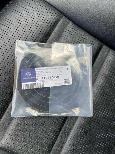

Nun hab ich mich im Urlaub ein wenig nochmal mit dem Thema befasst und mir die Zeit mal genommen, die Ursache bei mir zu lokalisieren. Die Dichtungslippe unter der Motorhaube war nicht 100%ig am Grill eingesteckt, damit ist das Zwitschern etwas leiser geworden, aber noch vorhanden. Am Chromgrill ist eine Stelle, da rastet diese nicht richtig ein bzw. ist dort Spiel. Hab die Stelle mal mit Klebeband fixiert, konnte aber noch nicht über 80kmh testen.
Wie könnte man den Chromgrill richtig befestigen? Mit Kleber irgendwas?

Nachdem mich ein blinder und tauber Rückwärtsfahrer am Stoßfänger vorne erwischt hatte musste sowieso die Front abgebaut werden. Ich hatte den Serviceberater mit um die "Servicemaßnahme" Windgeräusche gebeten. Es kam natürlich wieder die Leier, weiß nicht, kenne ich nicht, gibt's nicht...
Ich mailte nach Maastricht, nix, Anruf dort, der gute Mann hörte mich an, fand auch etwas dazu. Ich bat ihn dies am meinen Serviceberater zu schicken. Ob er es getan hat weiß ich nicht. Jedenfalls hatte der Serviceberater plötzlich die "Eingebung" und auch den 124er Teilesatz eingebaut.
Vorletzte Woche war ich mal etwas schneller unterwegs... Leider zwitschert es immer noch, aber nicht mehr so laut. Ich werde nun den Spalt mal abkleben. Zwischenzeitlich bin ich zum Xentry Dokument gekommen. Hoffentlich habt Ihr damit nun bessere Karten beim Verhandeln mit dem Service. Es ist ein ziemliches Gefummel und die Spaltmaße sollten danach auch wieder passen.

Weiß einer, wieviel Kleber benötigt wird und hat eine Quelle für mich?
Servus, habs bei Amazon bestellt (TRIXES Dichtungsband für Türen 5m schwarze selbstklebende Fensterdichtung Zugluft abhaltend Fensterdichtband D-Profil) - Einbau ging ratz fatz und hält seit September wunderbar. Windgeräusche sind erstaunlich zurückgegangen. Super Tipp!
Ich brauche den Kleber Körapur 784/5 oder Würth ESK-48, wie es laut Anleitung vorgeschrieben ist. D-Profil hat bei mir nicht geholfen, kommt eindeutig von der Chromleiste bei mir.

wir haben seit ein paar Wochen einen S212 E400 Avantgarde
und leider das selbe Windgeräusch. Danke für den Tip mit dem D Profil.
Das Grillenzirpen Windgeräusch ist bei 80 km/h behoben,
aber bei 120 km/h ist es noch da. Die Dämpfung gibt es für 7 EUR bei
https://originalteile.mercedes-benz.de/daempfung/a1247740190
aber die Montage ist gem. Xentry Tip Dokument leider nicht trivial.
Lothar
Bei mir lag es an der Chromleiste selber, da war ein minimaler Luftspalt, das D-Profil hat fast nichts gebracht. Hierfür muss allerdings die Stoßstange abgebaut und die Chromleiste komplett ausgeklickt werden muss. Fummelig und etwas zeitaufwendig. Zum Schluss wird ein Leiste wieder mit Keropür festgeklebt.
