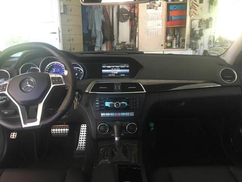

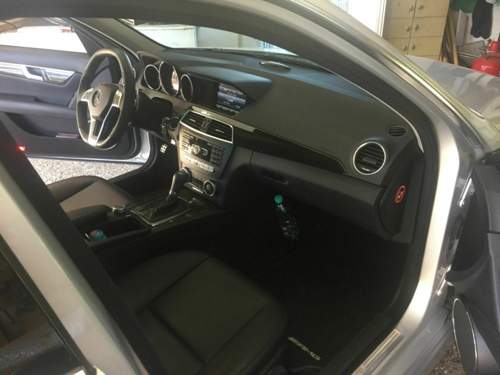

So ich haben fertig 😁
Hier die versprochenen Bilder.
Zu den Kosten:
Das Armaturenbrett konnte ich (in Deutschland und unfallfrei) für 400 Euro erstehen.
Neupreis 1.100- 1.200 Euro
Dann kamen noch diverse Kleinteile rein (Abdeckungen, Luftungsdüsen, Blenden etc.) sodass ich zu einem Endpreis von 1.600 Euro komme inkl. Comand NTG 4.5 mit Display und dem neuen Klimabedienteil.
Angepasst muss ziemlich wenig.
Im Grunde ist das ganze Plug and Play.
Man braucht neue Stecker für die Lüftungsdüsenbeleuchtung links und rechts (nur Stecker, Kabel werden nur umgepinnt) und das selbe am Comand Display.
Dann noch ein LVDS Kabel vom Comand zum Display.
Der Rest ist passend.
Gut das KI muss natürlich getauscht bzw. zumindest mit dem Mopf Gehäuse versehen werden...
Für die Optik ist es ein "preiswertes" Vergnügen, wie ich finde.
Zumal die alten Teile noch Geld bringen, Stichwort Comand etc.

Hi. Wie sieht denn eigentlich das neue Armaturenbrett in Verbindung mit den alten türverkleidungen aus? Denn die Oberflächen Struktur sieht ja ganz anders aus. Hast du zufällig mal ein Foto bei hellem Licht und geschlossen Türen? übrigens schönes Ergebniss. Alu Träger und Airbags konntest du alt lassen? Weil die Teilenummern gleich waren? Oder weil die Bauform gleich war? Gruß
Ja die Struktur ist ein wenig anders das stimmt.
Versuche die Tage mal ein paar Bilder zu machen.
Träger und Airbag haben unterschiedliche Teilenummern aber sind von der Passform identisch.
