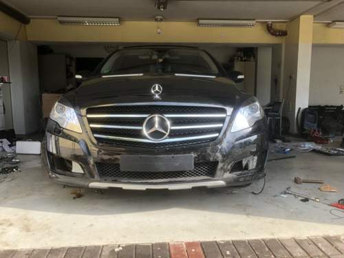

nun ist endlich so weit, meine neue R-Klasse ist endlich in meiner Werkstatt eingetroffen. Nach endlosen 10 Wochen hatte das gute Stück den weiten weg von den USA nach Deutschland gefunden. War mal wieder kein Container frei gewesen, deshalb stand das gute Stück auch noch 4 Wochen im Haven.
Nach dem erfolgreich meinen Sl 55 AMG 2008 schon auf MOPF umgebaut habe will ich mich jetzt mal an die R-Klasse wagen.
wenn Ihr Interesse habt halte ich euch gerne mit dem Umbau auf dem Laufen.
Ein paar Bilder von den ersten Umbau Maßnahmen habe ich schon, die könnt Ihr euch gerne im Anhang anschauen.

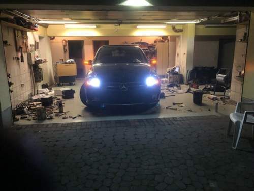

Nun liebe R-Klasse gemeinde es ist mal wieder so weit.
Ich bin vorne jetzt mit dem Umbau soweit Fertig, so das R nun auch mal auf die Straße kann.
Die Bilder sagen wohl mehr als Worte.
Mit dem Heck mache ich erst im April weiter, da Mercedes zu Zeit leider keine Heckstoßstange liefern kann.
Innen war ich auch schon fleißig! Comand NTG 2.5 eingebaut, Soundsystem umgearbeitet auf NTG2.5.
Fond Entertainment eingebaut, TV natürlich auch, alles miteinander gekoppelt, so dass jeder sehnen oder hören kann was er will
Für die Musikunterhaltung ein Mediainnerface und Komforttelefonie, damit auch mit dem IPhone richtig klappt.

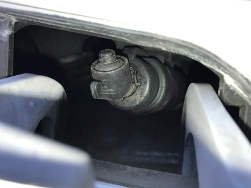

Ps: wer fährt nen Mopf mit SRA und kann mir ein Bild von der Hubdüse im eingebauten zustand machen, klappe manuell öffnen und Bild machen
Grüße Benzländer
Soweit bin jetzt
Ich hab einen Mopf mit SRA. Weiß jetzt aber nicht genau wie man die Manuel öffnet
Hallo
Die Klappe vorsichtig mit den finger auf klappen, oder mit nem weichen kunststoffkeil.
Von oben nach vorne.
Mir fehlt die Hubdüsenhalterung, da die neuen einklickt werden und nicht wie die alten verschraubt.
Die alten passen vom Winkel nicht mehr zur den neuen Stoßfänger
Grüße Benzländer
Hallo Benzländer. Kunststoffkeile habe ich, da ich die Türverkleidungen abgebaut habe und die schreckliche HK Anlage ein bisschen aufgepimpt habe. Ich werde das morgen mal versuchen und Fotos machen.
Hallo HermanCarbon, danke dir
Grüße Benzländer
Hier die Fotos. Reicht das so?
Hallo HermannCarbon
Ja das reicht mir so, hab schon von AmgMopf den Tipp bekommen ich soll mal unter den Scheinwerfer schauen.
Da bastel ich ne ganze Stunde für die Halterung, und das doofe ding wird an den Scheinwerfer geklipst, omg🙂😰
Schnell das Teil dort wieder entfernen bevor das noch wer sieht 😁
Grüße Benzländer

Also vorne ist es etwas aufwendiger, neue Kotflügel, neue Scheinwerfer, neue Düsen für Waschanlage und Scheibenwischer, Schlossaufnahme vorne entweder erneuern auf Mopf oder modifiezieren.
Scheinwerfer verkabelung muss umgepinnt und zudem noch paar leitungen gezogen werden, das hat mir AMG-Mopf gemacht.
Zu den Kosten, Motorhaube gebraucht ca 600,-, Kotflügel eine gebraucht 200,-, andere neu, Scheinwerfer beide neu für 1000,- komplett ersteigert, Stossfänger gebraucht 300,-, diverser Kleinkram und verkleidung Motorraum nochmal ca 300,- plus Lackierung.
Es ist alles Plug&Play ausser den Scheinwerfer Stecker, dieser muss wie schon erwähnt umgepinnt und noch leitungen vom Innenraum gezogen werden.
Wenn du damit loslegen willst, kannst mich ruhig fragen, denke für die meisten ist es rausgeschmissenes Geld, für mich ist es Hobby.
