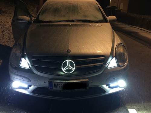

genau darum frage ich ob es unterschiede gibt in dem Stern!
Nur als kleinen Hinweis auf die Frage, welcher der richtige ist: In Deutschland dürfen diese Sterne nicht während der Fahrt leuchten. Wer also Ärger mit TÜV und Ordnungswächtern vermeiden möchte, der sollte die Billignachbauten meiden...
Danke für den Hinweiß!
Das war bzw. ist mir schon klar.
Nur kann ich diese "Billignachbauten" auch genau wie das original anschliessen.
Vorteil: Wenn es mir nicht gefällt, habe ich nur 40€ ausgegeben. Anders ca. 800€ inkl. einbau.
Das bezweifle ich ganz stark, dass du die Billignachbauten genauso anschließen kannst. Die originalen haben ein Steuergerät, welches all die Signale am Bus abhört (Türen auf/zu, Entriegelung, Heckklappe auf/zu, Motor, Zündung, ...) und aus diesen Zuständen antscheidet, ob der Stern jetzt leuchtet/leuchten darf oder nicht.
Das macht letztendlich den Preisunterschied aus.
igs
Ich würde sagen,Mann kann diesen Problem mit TÜV,und so ganz einfach regeln, in den Mann denn Stern mit einen separaten Schalter anschließt,und Mann kann ihn ein und ausschaltet wann man will.Also emailmuell ich würde sagen der um 40€ ist gut genug
Ich denke doch mal, das der Stern auch mit der Öffnen und Schliessfunktion des Wagens gekoppelt werden kann. Dann sollte es keine Probleme beim TÜV geben.

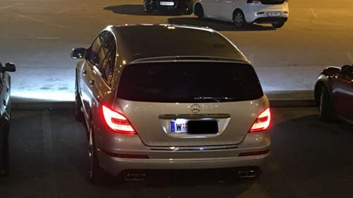

Hallo Mopf AMG könntest du bitte die bilder,die du damals rein gegeben hast von denn steckern hinten (rückleuchten) noch mal rein stellen.wäre dir sehr dankbar wegen umpinnen danke
Hallo
Hast due das umpinnen bereits erledigt, wenn nicht schau ich bei mir nach, hab ja das Heck bereits auf Facelift umgebaut.
Die Front kommt hoffentlich in paar Wochen dran, mir fehlt noch ein Kotflügel
Grüße Benzländer

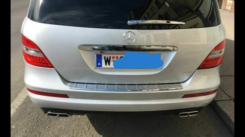

weiss jemand, ob die Heckklappe vom w251 vor Mopf auch in den Mopf passt?
Die Heckklappe hat sich nicht geändert. Schau mal die Bilder auf der ersten Seite an. Da erkennst du, dass nur die Rückleuchten und die Heckschürze geändert wurden.
Hallo Benzländer alles erledigt schaut super aus
