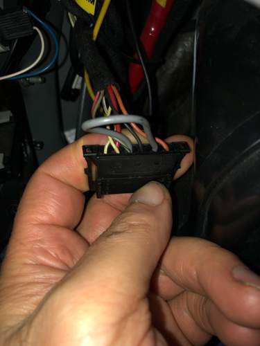

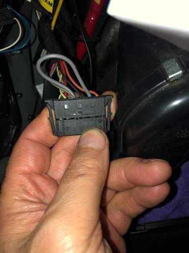

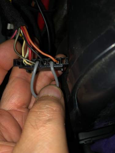

Sam Fond ist hinten, da brauch man nichts codieren, ich hab die Kabel für die Rückleuchten nur umgepinnt und eine Brücke zwischen Bremslicht und Schlussleuchte gelegt.
Hier ist beim Mopf eine Leitung mehr zwischen SAM-Fond und Rückleuchte, die ich aber nicht gezogen habe.
Sonst müsste man das SAM Fond in Mopf codieren, und das wird dann zu aufwendig, da der Mopf anderen Kabelstrang hat, was dann mit den belegungen am Stecker überhaupt nicht mehr hinhaut.

Danke, für die schnelle Reaktion von Dir! Also ist es nicht notwendig am Sam was zu codieren, auch wenn mein Sam Fond ( meiner ist Bj. 2008) ein kleines Sam Fond ist, da ich keine AHK habe. Es reicht lediglich die Leitungen neu zu pinnen nach Schaltplan vom Mopf? Ich hab gesehen das in der Stecker Belegung eine Brücke Bremslicht/Schlusslicht drin ist. Leuchtet nicht beides immer gleichzeitig?
Es leuchten beide gleichzeitig ja, aber der Mopf hat da wohl ein Ersatzlicht funktion wenn das Bremslicht ausfällt, welches eine Glühbirne ist, die Schlussleuchte wiederum eine LED.
Ich glaub ich hab hier das Bild damals geteilt, einfach Brücke zwischen beides legen und gut ist.
Ansonsten hab ich die Mopf Leuchte einfach mit 12V bestromt an den einzelnen pinxs, um die belegung ausfindig zu machen, Stecker ist leider nicht plug and play.
