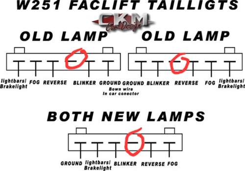

Hänge grad ein bischen an der Bepinnung.
Hatte da was im Englischen Forum gefunden.
Soll die Bepinnung so werden?
Welche pins muss ich dann überbrücken?
Bei mir sind 6pins pro Seite im Stecker.
Was ist der Pin der nicht gekennzeichnet ist?
@Benzländer hatte auf deinen Bildern gesehen das lightbar brake überbrückt wird auf den rot markierten im Foto beim neuen. Also ist dieser dann belegt bei den neuen. Aber was ist dann mit dem Pin beim alten? Ist das ein Blinder ohne Funktion?
Pin Belegung alt auf neu
Hab grad gesehen die alten Rückleuchten haben keinen Pin dort. Damit hätte sich die Frage erledigt. 😁
