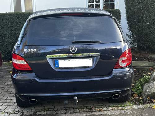

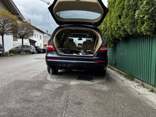

Ich hätte ne kurze Frage zu den Mopf Rückleuchten. Um diese beim Vormopf einzubauen, was muss man da genau verändern? Da ja die Halteschrauben anders positioniert sind. Muss was am Blech gemacht werden? Oder kann man die Rückleuchte passend bearbeiten?
Ich habe vor bei mir nur die Mopf Rückleuchten einzubauen. Für die Lücke zwischen Stoßstange und Rückleuchte benutze ich dann meinen 3D Drucker. Da wird dann etwas passendes 3d gedruckt und dann geschliffen gespachtelt und lackiert sodass es wie die Mopf Stoßstange bündig ist und auch so aussieht.

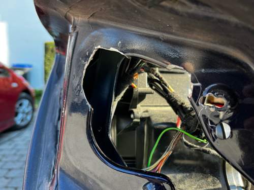

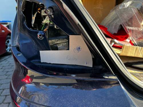

Also Du musst unbedingt am blech ausschneiden und unter dem Rücklicht die Lücke mit einem Blech schliessen und ich meine da nicht die Lücke in der Stoßstange (!). Aber warum kaufst Dir nicht die Mopfstosstange?
Und das muss alles Wasserdicht werden
Danke für die Bilder.
Also dann Blech bearbeiten.
Haben die Mopf Rückleuchten keine Dichtung wie die Vormopf?

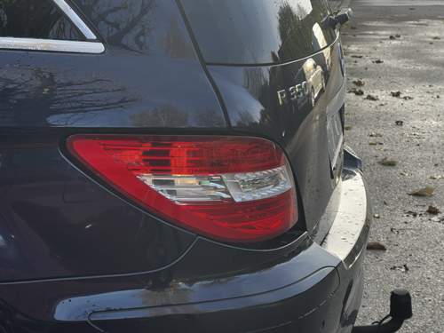

Es sind aber auch noch Umbauten an der Verkabelung notwendig. Und es wird für Blinker und Nebelschussleuchte ein Lastwiderstand (beachte mein letztes Bild) benötigt.
Aber das Ergebnis spricht für sich.
Hab gleichzeitig meine feste AHK gegen eine abnehmbare getauscht...
Hier ein paar Bilder dazu
Ein Hinweis: Bei Bild 1 und 2 hab ich die Leuchte probeweise eingebaut, d. h. da waren die Blecharbeiten noch nicht erledigt. Man sieht es, das die Leuchte noch nicht sauber passt.
Mopfrückleuchte
Rückleuchte vergleich
Umbau Stoßstange
+3

Wie habt ihr denn das Blech geschnitten?
Flex? Welche Größe? Mir scheint da kaum Platz um ne Flex anzusetzen.

Schneiden werd ich dann wahrscheinlich mim dremmel.

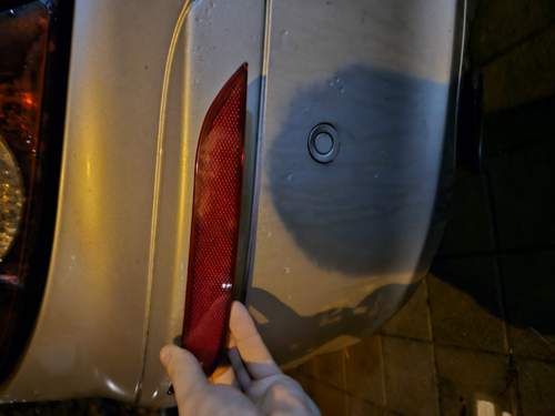

Falls ich keine passende Heckstoßstange finde werde ich dann meine Umbauen.
Heißt höher ziehen und die Mopf Reflektoren bei mir in die Stoßstange dann einarbeiten.
Soll jetzt nicht an der Stoßstange scheitern.

So, passenden Reflektor besorgt. Passt perfekt von der Form her. Werde dann passend die Stoßstange fräsen und dann einsetzen. Leider waren die original Mopf Reflektoren doch etwas zu groß sodass ich auf diese Methode jetzt gegriffen habe (größer als die graue Leiste). Rückleuchten sind auch schon da. Hole nächste Woche die Dichtungen ab und muss dann gucken wann ich Zeit habe. Hab die Lücke die dann entsteht auch schon bereits ausgemessen. Werde dann ein passendes Stück am pc designen und dann 3d drucken. Wird dann so eingesetzt gespachtelt, geschliffen und lackiert sodass es bündig wie die Mopf Stoßstange wird.
Reflektor w251
