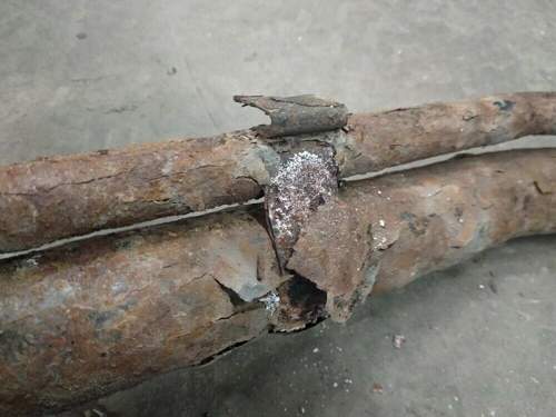

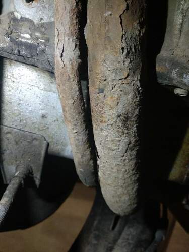

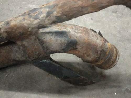

So heute war Tank Day 😁 Gebraucht hab ich unter Perfekten Bedingungen und Lockere Geschwindigkeit 4 1/2 Stunden.
Alles was ich bestellt hab, hab ich verbaut. Die 4 Schrauben am Tank hätten ned unbedingt sein müssen. Wobei die 2 hinteren schon sehr zäh raus gingen. Die beiden Schläuche am Tank unten vom Tankrohr würde ich auf alle fälle neu machen. Auch den Schlauch der von der Kraftstoffpumpe nach vorne geht.
Also das ist ein 10-15cm Stück Schlauch.
Auch hab ich ein Paar Plastik Muttern gebraucht, so wie schrauben der Verkleidung. Und eh klar die Dichtung der Fördereinheit.
Das Tankrohr war auch fertig wie man auf den Bilder sieht. Zuerst wollte ich den Tank Sandstrahlen lassen.
Aber dann hab ich mich doch entschieden den Schraubenzieher von unten in den Tank zu schlagen. Läuft einwandfrei aus so 😁 Was im nachhinein die Richtige Entscheidung war. Weil der Tank war tatsächlich durch.
Was man an dem Bild vom Tank inneren sieht.
Und wichtig die Leitung IM Tank genau anschauen, wie sie im alten war. Und schauen das die Leitung einrastet, sonst macht ihr das nochmal 😁
Bilder gab es auch 😁
Abschließend würde ich jedem raten mal nach zu sehen. Und so komisch es klingt mal bei Mercedes nach zu fragen wegen Kulanz. Die sind bei dem Tank sehr kulant.

Hallo Allgi
besten Dank für die guten Bilder und die Beschreibung. Gibt einen guten Eindruck der Arbeit, die einen erwartet!
Ja, dem möchte ich mich anschließen! Vielen Dank für deine Arbeit und Mühen die Aktion auch mit Fotos für uns festzuhalten!
Viele Grüße
Christian
Gerne 🙂 Bild 17 und 18 sind die wichtigsten. Da sieht man links die Rost Spuren. Wie der Tank von außen nach innen durch rostet.
Und schaut lieber zu früh als zu spät nach.
Das war eine weise Entscheidung die neuen Teile fett einzuwachsen und vor allem den Tank zu verschrotten.
