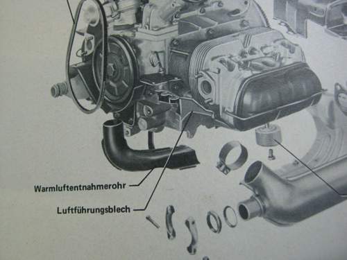

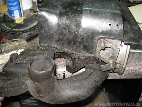

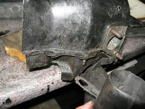

Man ist das ein schwieriges Wort und ich habs erst im Etzold suchen müssen, damit ich weiß, wie das Ding heißt.
Es geht also um ein Warmluftentnahmerohr, welches bei meinem Motor nicht verbaut war. Nun hab ich aber so ein Rohr gebraucht bekommen und eingebaut. Bei mir ists aber lediglich an der einen Lasche verschraubt. Ich hab diese Lasche dazu zwischen 2 Bleche bei der Motorverblechung gefummelt und dann festgeschraubt und gekontert.
Jetzt hängt das Warmluftentnahmerohr aber nur an dieser einen Anbindung. Wie ist das bei euch fest? Was bringt das überhaupt? Das Rohr zeigt nämlich in Fahrtrichtung nach vorn. Kommt hier überhaupt richtig warme Luft an? Nicht dass die Klappe oben im Luftfilterkasten nur kalte Luft bekommt.
Damit ihr auch wisst, um welches Teil es sich handelt, hab ich euch mal 2 Bilder angehängt.
gruß woita
Img-7983
Img-7984

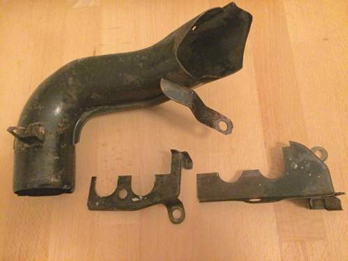

mich würde dieses teil auch interessiern, da ichs bei meinem mex vorgefunden hab, mein 66er hat sowas net. Ich habs nach der Demontage des Endtopfes entdeckt , da wars aber schon lose und hing so rum, habs mal auf Lager gelegt...aber meins hat auch nach vorn in Fahrtrichtung geschaut...
Fahrtrichtung ist richtig.
Es sammelt den Luftstrom der Luft die vorher von den Zylindern erwärmt wurde.

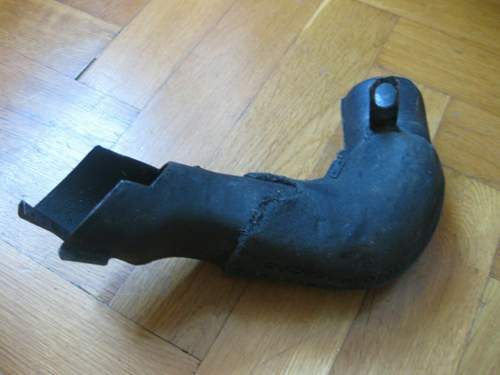

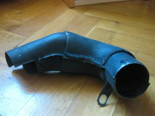

Ich hab da aber 2 Laschen dran.Hatte ja nach H dieses Jahr damit mal rumexperimentiert ,allerdings wegen den unterschiedlichen Luftleitblechen die da den Zylinder nach unten abdecken.Eben mal mit und mal ohne Ausschnitt für das Luftsammellrohr.
Planst du dauerhaften Wintereinsatz Woita ?
Vari
Img-4147
Img-4149
Img-4131
Eigentlich brauchst du das Teil nur an Tagen, an denen sehr viel Kondens und Nebel entsteht. Es sammelt die warme Abluft der Zylinder und gibt sie an den Luftfilterkasten und vermeidet damit Vergaservereisung.
Dein Luftfilterkasten hat oben zwei Unterdruckschläuche, die aktivieren eine Klappe und die schaltet mit einem Thermostaten die Luftwege um... direkt angesaugt aus dem Motorraum oder eben über dieses Rohr.
Schönwetterfahrer brauchen das Teil nicht, ansonsten wäre es sehr sinnvoll, weil auch spritsparend. Der Motor und der Vergaser schalten dann schneller auf den normalen Betrieb um.

Hallo Vari , sehe gerade die Bilder an! Also ich weis nicht, die Verbauung passt nicht ! Denn dann ist der Flanschanschluß undicht . Eine Lasche ist direkt unter dem rechten Motorraumabdeckblech, die andere, abgewinkelte, wie auf den Bildern ergibt aber keinen Sinn.Ist die verbogen gewesen ?
M.f.G.
KaeferFan71
hiiiiii..woita lese gerade das nur eine Befestigung erfolgte.....igendwann fängt es dann an zu klappern !!Habe das schon mitgemacht ! Die 2 Lasche muss unter die Zylinderverblechung.

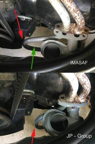

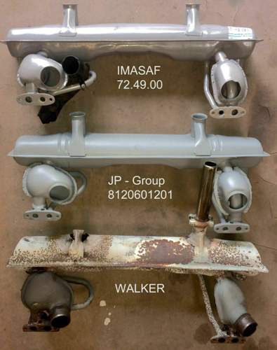

Hallo Woita,
entschuldige die Frage, vielleicht hab ich es irgendwo überlesen aber hast Du Einfach- oder Doppelvorwärmung?
Bei der Doppelvorwärmung muss das Rohr ja etwas komisch durch den Auspuff gefädelt werden, was bei einigen, nachgefertigten Auspuffanlagen gar nicht geht. Ich hatte hier im Forum schon mal über meine Erfahrungen von Doppelvorwärmabgasanlagen geschrieben. Ich habs montiert, hab aber den Stutzen mit der Klappe vom rechteckigen Luftfilter bei längeren Ausflügen im Sommer schon mal schnell abgeschraubt.
Keine Ahnung ob das wirklich sinnvoll ist oder nur so ein Gefühl.
Vereisten Vergaser kenne ich beim Käfer nicht, ist mir zumindest beim Käfer noch nie passiert. Kenne ich vom R4.
Anbei ein paar Bildchen die ich zu dem Thema gefunden habe:

Ich hab auch eine Piper Edelstahl-Anlage drunter, keinen Serienauspuff, damit auch keine Heizbirnchen/Schalen oder wie die Dinger heißen.
