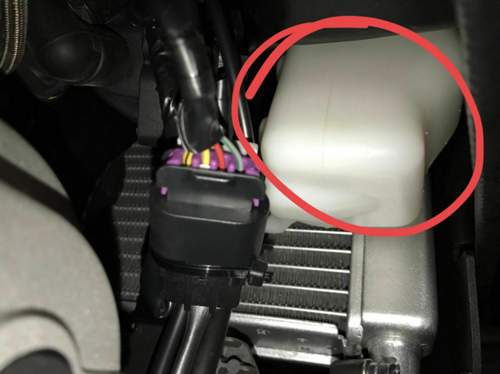

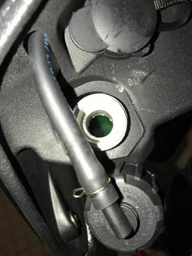

Gestern war die letzte Fahrt und habe das Motorrad fertig gemacht für den Winterschlaf. Ich habe mir ein Ladegerät für den Winter gekauft, welches kontinuierlich die Batterie "frisch" hält. Um die Kabel anzubringen habe ich den Tank entfernen müssen um an die Batterie zu kommen, da ist mir der leere Ausgleichsbehälter für die Kühlflüssigkeit ins Auge gesprungen! Da war mich schon ein wenig Bange...! Dann habe ich den Schraubverschluss des Radiators entnommen und gesehen dass dort Kühlmittel vorhanden ist.
Nun bin ich so 220km gefahren und hoffe dass der Motor keinen Schaden davongetragen hat, hatte nie irgendwelche Probleme mit der Wassertemperatur, geschweige denn mit der Warnleuchte für zu warme Kühlflüssigkeit.
Ich werde in der kommenden Woche mal mit der Garage reden ob die beim Ausliefern den Stand des Behälters für das Kühlmittel überpüft haben.
Hoffentlich ist nichts wildes am Block passiert ...

Ganz easy.... solange du genug im Kühler hast , ist es ok... der Ausgleichsbehälter dient - wie der Name es vermuten lässt - zum Ausgleich der Kühlflüssigkeit bedingt durch die Volumenänderung bei Temperaturänderung. Wenn der Kühler voll ist, reicht ein kleiner Rest im Ausgleichsbehälter als Reserve. Wenn du aber mal kontrollierst, ob alle Schlauchschellen bzgl. der Kühlerschläche fest sind und sich keine Tropfen unterm Bike bilden, wäre das zur Sicherheit noch ganz gut. Bei mir fehlte ab Werk etwa die Hälfte im Kühler...
Ich wette, dazu gibt es einen Punkt im Handbuch..!

Gibt es auch ... gerade deswegen habe ich die Frage im Forum gestellt, weil es für mich nicht verständlich ist dass die Auslieferung gemacht wurde, ohne den Behälter bis zur Hälfte aufzufüllen...

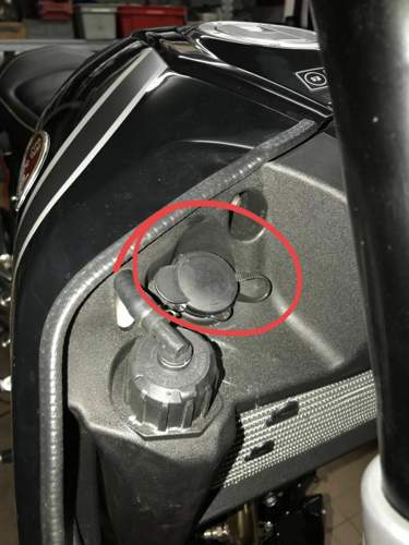

Wie ja bereits erwähnt, muss man um an die Batterie zu kommen die Tankverschalung demontieren. Wenn ich jetzt jeden Monat die Batterie an den Strom hängen soll stelle ich mir das etwas aufwendig vor wenn ich jedesmal die Verschalung demontieren muss.
Laß dir in einer versierten Werkstatt eine Ladebuchse/Steckdose anbringen, dann kannst du ohne Demontage das Ladegerät anstecken.
