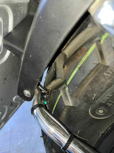

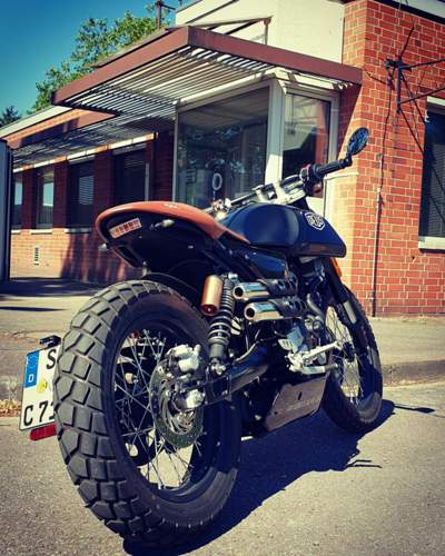

War gerade in der Garage und dachte mir
Ich schau nochmal ob ich was finde und siehe da! Das Kabel der Kennzeichenbeleuchtung
Wurde vom Reifen aufgerieben.
Deswegen ist die Sicherung raus geflogen denke ich...
Hab ich aber nicht bemerkt/gehört unter dem fahren...
Gruß Chris
Das wird's gewesen sein.

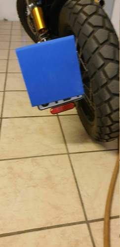

Sag mal, ist da irgendwas verbogen? Das ist ja krass, wie knapp das alles verlegt ist....
Finde auch, dass das Kabel b.z.w der Kennzeichenhalter viel zu eng am Reifen sitzt.
Verstehe auch nicht warum man das Kabel so knapp am Reifen platziert...
Da reicht schon ein Stein dann ist das Kabel durch...

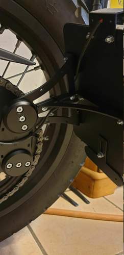

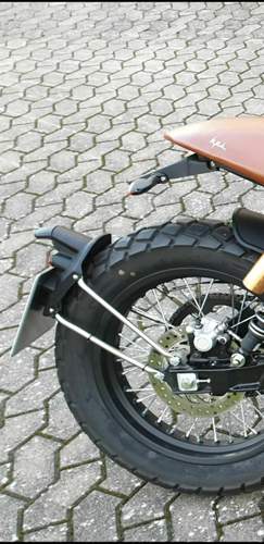

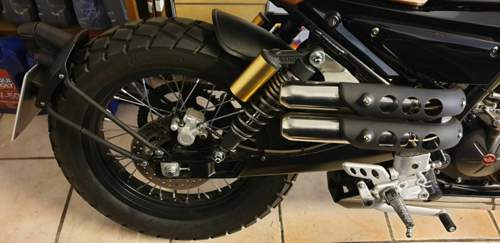

Sah bei mir früher auch so aus, durch den seitlichen Halter jetzt nicht mehr.
Ich werde mal ein Foto von meiner (2020er) machen - bin der Meinung, dass das jetzt anders gelöst ist. Der Halter ist nur noch an einer Seite festgemacht und schwarz. Bei den Abständen bin ich mir nicht ganz sicher...
Meine Zwischenlösung war auch schwarz, nach sandstrahlen und lackieren.

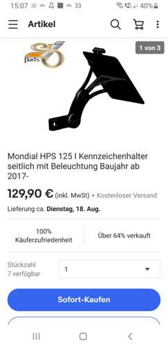

Habe mir auch schon gedacht einen seitlichen Kennzeichenhalter zu montieren.
Wie sieht es da dann mit der Beleuchtung aus?
Ist der einfach zu montieren?
Der Tüv macht da keine Probleme?
Kannst Du mit Beleuchtung bestellen. Montage ist easy.
Materialgutachten wird mitgeliefert. Damit zum TÜV zur Einzelabnahme. Alles kein Problem. In der Bucht findest Du was passendes.
Ok danke,
wäre eine Überlegung wert und sieht auch um einiges besser aus wie ich finde!
Ich finde dich Originale Kennzeichenbeleuchtung sieht billig und nicht gerade
schön aus...
Und hat mir die Probleme bereitet.. *g*
Hatte auch erst gezögert. Schließlich dazu durchgerungen und bin mittlerweile froh darüber.
@chris91tt schrieb am 10. August 2020 um 23:53:01 Uhr:
Hallo Leute,
Bin heute schon wieder stehen geblieben... Musste die Maschine
Fast drei Kilometer heim schieben...
Einmal ist sie stehen geblieben als ich sie neu gekauft habe und keine 300 Kilometer später schon wieder...
Beim ersten mal wurde mir gesagt, dass eine Sicherung defekt war.
Das Motorrad ruckelte unter dem fahren ein paar mal dann flackerte der Tacho und danach ist sie aus gegangen und macht keinen mucks mehr...
Wenn ich die Zündung einschalte ist alles tot...
Hatte das auch schon jemand?
Oder hat jemand Tipps was das immer sein könnte?
Grüße..
Genau das hatte ich vor ein paar Wochen auch. Bei ca. 450 km. Allerdings war ich 60 km von zu hause weg.
Werkstatt hat alle Elektroverbindungen gecheckt und ne neue Batterie eingebaut. Bisher gings für weitere 500km gut.
Batterie habe ich gleich gegen eine Li-Ion getauscht.
stz-42 ist bei dir dann jemand von der Werkstatt gekommen oder ADAC?
Ist sie auch einfach unter dem fahren ausgegangen und auf dem Display
war alles tot?
Dein Kabel bei der Kennzeichenbeleuchtung passt ja noch?
Was ich ehrlich gesagt viel schlimmer finde ist, dass ein so blödes Kabel die Maschine zum stehen bringt. Das müsste doch eigentlich extra abgesichert sein, oder habe ich einen Denkfehler?
