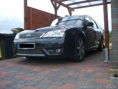

kann auch nur positives über das Auto berichten,habe bis jetzt 3 Mondis Tunier gehabt (2,0TDDI, 2,0TDCI und nun 2,2TDCI)
der letztgenannte ist auch BJ ende 04 und ich habe bis jetzt mit noch keinem probs gehabt, die ersten beiden hatten zum schluß über 180000km runter, der jetztige 115000km.
Wollten eigendlich nach 2 Mondis was anderes haben,aber das Preisleistungsverhältnis muss man erstmal finden,über den Platz den das Auto bietet brauchen wir erst gar nicht reden.
Naja und dann ist unser noch son Sondermodel, der es uns vom Aussehen sofort angetan hat.   siehe Bild :-)
Wie gesagt Türen unterkannten kontrollieren,und hoffen das die Einspritzdüsen halten.
